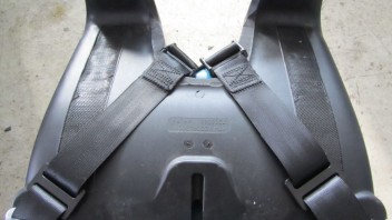

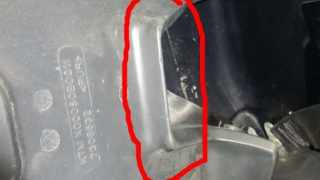

    Ich bin gerade dabei Schrittgurte nachzurüsten und mich wundert die Führung der Gurte etwas. :confused: Die laufen ja zwangsweise unter dem Sitzpolster und kommen dann vorne noch oben. Das Sitzpolster geht aber vorne an dem "V" nochmals etwas nach unten wodurch die Gurte sehr seltsam nacht unten umgelenkt werden. Beim Anziehen der Gurte merkt man auch das die Gurte gegen das Polster drücken. Mach ich was falsch oder muss das Polster an der markierten Stelle etwas abgschnitten werden? Wie ist das ab Werk gelöst? Ohne Polster kann ich nicht fahren dazu bin ich zu klein. :biggrin:

  • Ich hatte erst gar kein Polster, danach einen geschäumten Sitz. Wenn du dir aber einmal mühsehlig die Gurtlänge eingestellt hast, ist alles in Ordnung. Der neue Gurt geht wohl nach vorne runter.
  • Hab das Polster abgeschnitten, jetzt passt das ganz gut. :thumbsup: Bilder vorher und nachher. Von unten sieht es etwas wild aus, von oben fällt gar nicht auf das was fehlt.
    Dachte zuerst das die Versteller stören, aber es passt. Schrauben hab ich mir noch M10x25 Senkkopf und dazu 4 selbstsichernde Mutter besorgen müssen, Rest war direkt von Schroth.

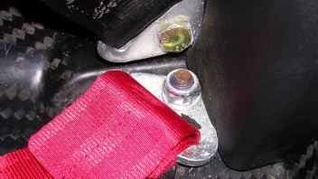

  • Ich glaube dieses Bild hab ich beim Einbau der Gurte gemacht...
    Gegenplatten würden ja auch über stehen. Erschreck dich übrigens nicht wenn du die ganzen verosteten Schrauben hinter der Bodenplatte siehst, KTM hat da leider nen richtigen Mist verbaut...
    Mein Unterboden war vorher schon mal runter und die Schrauben wurden mit einer Paste eingesetzt, daher hatte ich Glück das keine Schraube so festgerostet war das sie abgerissen ist, soll wohl ab und zu mal vorkommen... :sad:
