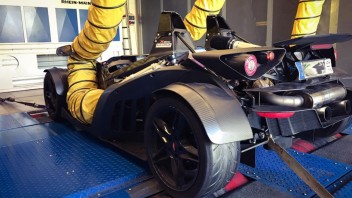

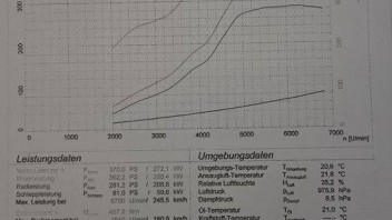

Meine Abstimmung wurde heute beendet.
Nicht optimal bei 35 Grad, aber trotzdem 488PS.
Fettes Ergebnis, ich freue mich auf den ersten Ritt.

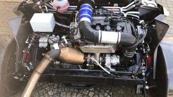

Ich weiß es ehrlich gesagt selbst noch nicht genau.
Dynotech hat das Konzept jedenfalls bereits in einem X-Bow realisiert und der fährt schon ein Jahr lang fast ausschließlich auf dem Track - und es hält.
Sie haben ein neues Laderkonzept entwickelt, aber auch am Motor muss wohl einiges gemacht werden.
Sobald ich näheres weiß, poste ich es gerne.
Hier Bilder des Ursprungs-X-Bows

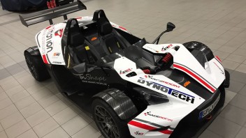

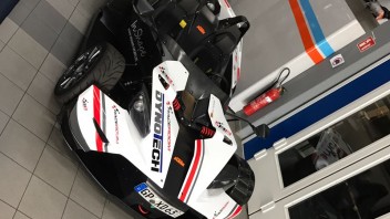

Nachdem es lange sehr ruhig um mich war, wird mein X-Bow derzeit reaktiviert und durchläuft eine Frischzellenkur.
Er wird nächste Woche beim TunerGP starten, wurde von Dynotech aufgebaut.
Der Motor wurde von Oettinger aufgebaut, er erhielt von Dynotech einen speziellen Turbolader. Es sollen dann 500 Ponies Anliegen.
Fahrwerk komplett KW 3A Competition.
Kurzes Getriebe und allerlei Updates um auf den aktuellen Stand zu kommen.
Und natürlich neues Design.
Auf den Fotos der derzeitige Stand, Flügel kommt natürlich noch.
