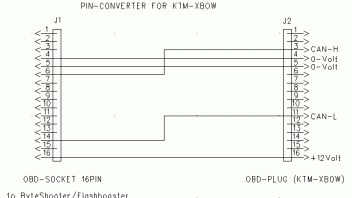

    3+11 ist herstellerspezifisch belegt, da greift der AU-Tester nicht. Wie in der Anleitung muss wenn dann 3 -> 6 und 11->14. Wenn ich mich richtig erinnere kannst du die OBD-Buchse nicht so einfach raus nehmen, ich glaub da sind von hinten Muttern dran oder so. Du musst den Mitteltunnel seitlich abschrauben. Von daher bau besser ein Adapterkabel oder machs über so nen Multplexer Buchsenkasten...
    Bei den allerersten war anscheinend wirklich was im Stecker vertauscht, ich hänge mal ein Bild an von einem Tuningtool, evtl. waren das aber nur die ersten 100. Allerding war auch bei einigen im Steuergerät die "generische" OBD Funktion deaktiviert. Man kann es ganz einfach feststellen indem man ein Diagnosegerät versucht im Hersteller Modus zu verbinden und im standard OBD Modus, z.B. VCDS was ziemlich gängig ist. Im Fahrzeugschein dürfte bei denen dann aber auch kein "OBD" dabei stehen.
