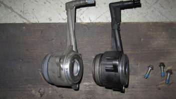

    Bei meinem X-BOW war der 2-Massen Schwung völlig hinüber ( hat in alle Richtungen gewackelt ), bin jetzt gerade dabei, eine komplette Racing Kupplung von SACHS einzubauen, und "freue" mich jetzt schon "unheimlich" darauf daß die Kupplung - laut deinem Beitrag - jetzt anscheinend sehr schwer zu treten sein wird ( macht sicherlich unheimlich viel Spass in den Bergen wenn man praktisch pausenlos schaltet ), und in Unkenntnis der Materie habe ich den originalen Kupplungsausrückzylinder aus Plastik, natürlich NICHT ersetzt gegen einen aus Metall, seh mich gedanklich jetzt schon irgendwo stehen mit geplatztem Plastik-Zylinder am A... der Welt
    Ich kann dir nur raten, raus mit dem Kupplungsgeberzylinder. Letztes Jahr bin ich ich auf dem Track beim Anbremsen einer rechts-links Schikane bei > 200 kmh am runterschalten.... und Knall....ein Pedal geht durch bis auf den Boden! Es war irre weil du im ersten Moment an einen Defekt im falschen Pedal denkst!! Das prägt....... und der Tag war auch gelaufen!

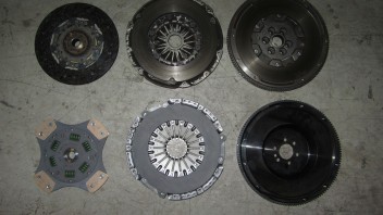

  • Ich muss das Thema nochmal hochholen, habe das Sachs Kupplungskit wieder rausgemacht. Aus mehreren Gründen.
    -Kupplung geht relativ schwer zu treten
    -Schaltprobleme in hohen Drehzahlen
    -Ein Bekannter hatte einen Motorschaden aufgrund der grossen Axialkräften der Kurbelwelle, Anlaufscheiben gefressen
    Zu den Schaltproblemen versteh ich immer noch nicht ganz warum, ist aber anscheinend ein Problem, habe inzwischen in mehreren Golf-Foren darüber gelesen...
    Habe jetzt eine Zweischeibenkupplung drin, auch Einmassenschwungrad, extrem leicht, eigentlich zu leicht.
    Vorteile viel kürzerer Pedalweg, geringere Pedalkraft und schaltet auch noch in sehr hohen Drehzahlen perfekt. Leider ist das Schwungrad extrem leicht, Leerlauf ist nicht mehr so schön. Durch das Einmassenschwungrad "scheppert" das Getriebe im Leerlauf auch ziemlich und beim treten der Kupplung rasseln die Zwischenscheiben der RCS200 ziemlich laut. Das fährt sichschon alles ein wenig radikaler alsein Zweimassenschwungrad, aber da der Motor Ausgleichswellen hat geht es noch. Anfahren ist super, ich habe 2X organische Scheiben drin. Aber wie gesagt nichts für "empfindliche" Fahrer, das macht schon paar Geräusche. Bei mir wurde die NW-Verstellung geändert (weniger interne Abgasrückführung) und Leerlaufdrehzahl angehoben, geht dadurch einigermaßen, manchmal eiert er im Leerlauf bischen rum. Bei Standard-Software könnte es recht ruppig im Leerlauf werden, denke aber man kann sich auch ein schwereres Schwungrad fertigen lassen, das sind eh alles Spezialanfertigungen...

  • Einmassenschwungrad = Top!!! :love: -Das Zweimassenschwungrad ist meiner Meinung nach eins der grössten Kontras des 2.0 Liter TSI ausm VW Regal... Motor wird dadurch VIEL zu träge! Ein schlechter Leerlauf gehört bei jedem sportlichen Motor dazu!!
    Wie siehts nun mit dem Ansprechverhalten des Motors aus? Statt 1,5 Sek. von Leerlauf auf 6500 u/min nun in 0,5 Sek.? :sabber:

    Also wenn man auf den Foren schaut, wird schnell klar, dass ein Einmassenschwungrad (EMS) ziemlich auf die Langlebigkeit geht. Es wird wirklich davon abgeraten.
    Mein persönnlicher Fazit: Sachs Performance Kupplung mit organischem Belag mit Nehmerzylinder und Ausrücker aber ZMS belassen.

  • Hallo Sebi
    Ich fahre jetzt seit ca. 30.000km die Sachs Sport-Kupplung mit Einmassenschwung, alles ohne Probleme, ABER die Pedalkraft ist mir einfach zu hoch, und weiters gibt mir auch zum Denken, der Bericht von einem Mitglied dass es auf Grund der höheren Axialkräfte zu Schäden im Motor kommen kann ( Fressen der Anlaufscheiben ), deshalb würde ich auch gerne so eine 2-Scheiben Kupplung mit einem Einmassenschwung verbauen. Wo bekommt man das Set, und was kostet das ca.
