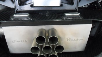

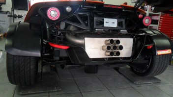

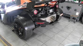

hallo, wem es interessiert:
Auf Grund immer strengeren Waffengesetzen und damit hergehenden drastischen Umsatzeinbußen sucht nun anscheinend ein bekannter Hersteller ("S+M") sein Glück in der Erzeugung von zivilen Produkten, mit ähnlichen Eigenschaften: weil bei beiden Produktarten kommt ja "warme Luft" hinten raus und es macht: PUFF
Erster Prototyp wurde bereits gesichtet, anbei die Fotos
Der Auspuff hat natürlich auch ein E-Genehmigungszeichen: weil er ist "e" nicht so laut
Grüße Georg
