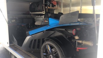

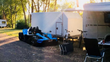

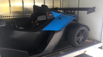

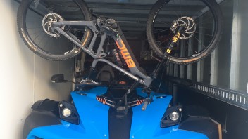

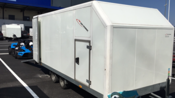

Meine ist eine Daltec Cargo 35, nur 810 kg :
Innen :
4.75 lang
2.01 breite
1.75 hohe
Ich denke, es ist viel besser als ein Brian James, weil die Struktur aus Aluminium ist. Und es ist viel einfacher, Innenausstattung zu machen.
