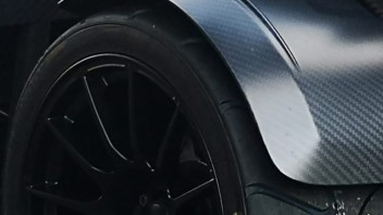

ja die 10x18 mit Spurplatten passen auch, sind für 295er aber fast zu schmal.
you need to connect the pins corectly, I guess.
Da sind 295-30 drauf
hinten 9,7kg
vorne 7,6kg
Für alle die einen leichten Radsatz für den XBow suchen.
Pro-Track One in 7,5x17 und 10,5x18 habe ich ausgewählt und das passt hinten perfekt mit den Carbon Abdeckungen. Vorne werden 17mm Spurplatten benötigt somit reduziert sich die ET gegenüber OEM um 7mm. Alles mit Tüv!

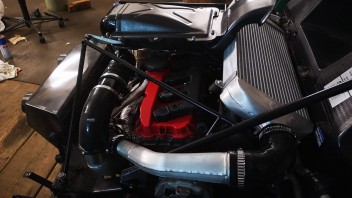

you need somebody for the electronic. There are some things to do with CAN Bus. If you use a engine electronic that is compatible with the DSG this part is easy.
I'm working on a DSG swap and electronic work is arround 3k

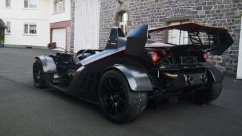

Der flügel ist aus Carbon,
Diese komplexe Form könnte man in alu nich bauen.
Ich glaub er ist 185cm breit und zwischen 23-30cm tief.
Gewich des Fügels liegt ohne Haler bei 2,7kg.
Der Flügel ist ein reiner Prototyp. Natürlich voll funktionsfähig aber die Formen wurden “günstig“ gefräst und sind für keine Serienfertigung geeignet.
Da ich leider aus gesundheitlichen Gründen nichts mehr mache, kann ich bezüglich Serienfertigung oder Preis nichts sagen.
Thomas
Eigentlich ist der Flügel so dimensioniert, das man jetzt den xbow etwas anstellen kann und der Unterboden anfängt zu arbeiten.
Dann gibt es automatisch vorne mehr Downforce.
Da kann man dann noch mit anderen Positionen und Anstellwinkel abreiten.
Soviel ich weiß generiert der Flügel etwa gleich viel Abtrieb wie der Flügel der C7 GT3
Nein Tüv ist nicht geplant. Die Nerven und Geld schon ich mir!😁
Wird eh nur auf dem Track benutzt.

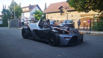

Hallo Xbow Freaks,
Ich wollte für meinen Xbow immer einen hübschen Heckflügel der auch genügend Abtrieb erzeugt.
Also habe ich dann endlich mal einen guten Freund gefragt ob er nich gemeinsam mit einem Designer sowas mal Auslegt und zechnet. Der gute Freund hat war zuletzt für die Aero eines der besten aktuellen GT3 Wagen verantwortlich.
Das ist nun an Ende dabei herausgekommen.
Mal vom Design sehr extrem. Noch dazu ist er sehr groß ( fast GT3 Größe ).
Thomas
