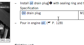

Servus Leute,
kennt jemand einen passenden guten Sensor für Öltemperatur?
Die Ölablassschraube (M14 laut Doku) wäre eine Option zum Messen.
Philip -

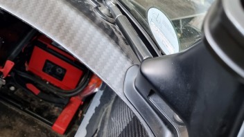

Servus Leute,
hat schon mal von euch jemand gewogen? Meiner kommt Dienstag auf Waage, allerdings GT.
Ich würde mich freuen, wenn ein paar Ihre Gewichte (exkl. Fahrer, ohne Benzin) hier reinschreiben.
Falls größere gewichtsbedingte Änderungen (Felgen,Batterie,..) durchgeführt wurden, gerne erwähnen
Philip -
hast du die Batterie eingebaut, funktioniert alles?
Heizung ist ausgebaut, wiegt aber nicht mehr als 2kg, woher die 10kg kommen, weiß ich nicht.
Ansaugung ist Carbon und die Bonnets sind identisch, die hintere ist etwas anders in der Form, bedingt durch die Türgriffe.
Aber die Teile wiegen eigentlich alle "nichts"
Eventuell könnte ich die Scheibe + Seitenscheiben ausbauen, spare mir dadurch knapp über 20kg.
Könnte eine Polycarbonatscheibe auf die bestehende Fronthalterung, welche verklebt ist, montieren.
Dann habe ich einen halben R -

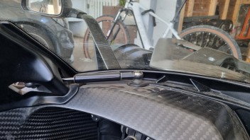

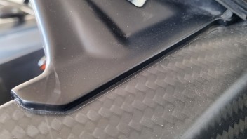

okay, überredet, Scheibe wird nicht ausgebaut.
Ich würde von der brutalen Entfernung des Fensterrahmen durch schneiden etc. aber eher abraten.
Das bekommt doch keiner hin, den Rahmen ohne irgendwelche "Rückbleibsel/Schäden" vom Monocoque zu lösen.
Weiter hat man dann ein unverkäufliches Auto, welches auf den ersten Blick sofort auf einen "verbastelten" X-Bow deutet......die 57kg sind dann auch bei weitem noch nicht weg. Der GT hat ja noch andere "Gewichtstreiber" verbaut als nur die Frontscheibe.
Lass ihn heile, verkauf ihn im Originalzustand, .....und hol dir einen Xbow ohne Scheibe.
Mich würde aber interessieren, wo der GT noch andere Gewichtstreiber hat? Ich dachte, das Auto ist baugleich zum R.
Was hat der GT noch fpr Gewichtstreiber?

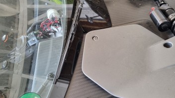

Servus an alle Tüftler,
ich habe einen GT und da ich doch weniger Strasse, sondern mehr Track zukünftig fahren will, möchte ich abspecken.
Laut Specs ist der GT 57kg schwerer als die R Variante.
Seitenscheiben wiegen zusammen 9kg (schon raus)
Verkleidung an der Seite 2.5kg (schon raus)
Wischwassertank + Motor (2kg)
Die Scheibe vorne herauszuschneiden ist kein Problem, die wiegt aber vsl. nur 10kg (beide Seitenscheiben 9kg).
Theoretisch müsste die geklebte Halterung unter der Scheibe 20-30kg wiegen, erscheint mir viel, aber muss ja so sein.
Danach soll das Racing Windshield + Polycarbonat eingebaut werden.
Hat jemand eine Idee, wie man die vordere Haltung rausbauen könnte, ohne dabei das Carbon zu stark kaputt zu machen?
Philip -
