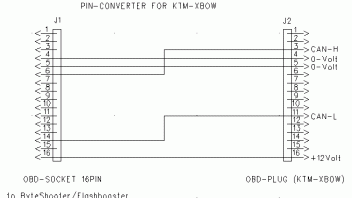

Servus Christoph,
könntest Du mir bitte auch die Schaltpläne schicken. Ich hab einen Dallara no 16 und hoffe Deine Schaltpläne passen.
Hast Du auch eine Info wie die OBD umgepinnt werden muss, damit sie beim Dallara funktioniert?
Vielen Dank für Deine Bemühungen.
Beste Grüße vom Chiemsee.
Günter
Hallo Güter
Du kannst entweder den OBD-Port analog dem Schema im Anhang umpinnen oder eine Converter Box anfertigen, welche du einfach dazwischen stecken kannst.
Ich habe mir selber auch eine solche gebaut.
Wenn du das Fahrzeug mit VCDS auslesen willst, geht das ohne umpinnen.
Ein generischer OBD-Adapter setzt die aber voraus + du musst das generische OBD-Protokoll softwareseitig aktivieren.
