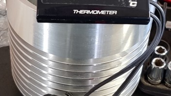

ich habe den Sensor in Form der Ölablassschraube verbaut. Alles soweit ok. Interessant ist nun aber, dass der CDL xBow im Trackbetrieb regelmäßig die 120 Grad überschreitet. Das Display zeigt dann immer nur drei Striche an, da die Anzeige bei 120 limitiert ist. Ich würde sagen, dass in der Ölwanne tatsächlich 125-127 Grad erreicht werden. Kann jmd. berichten, ob das bei diesem Motor normal ist? Der externe Motorölkühler ist verbaut. Allerdings misst der Sensor ja immer VOR dem Herunterkühlen. Ich fahre die 360 PS Variante.
Tipps und Erfahrungen gern melden.
In der Ölwanne ist das Öl am wärmsten, so kommt es aus den Lagern heraus und tropft in die Ölwanne.
Mit 10W60 sind auch 135°C kein Problem. Öl einfach öfters wechseln.
Gibt hier im Forum irgendwo ein Bulletin von KTM bezüglich Temperaturen/Kühlung im Track-/ Rennbetrieb. Da stehen die Temperaturen drin die nicht überschritten werden sollen und entsprechende Maßnahmen zur Optimierung der Kühlung. Öl sollte 130°C nicht überschreiten. Letzen Endes ist entscheidend dass der Öldruck nicht zu gering wird, welcher mit zunehmender Temperatur sinkt. Aber wenn du Schätzt, dass du 125°C in der Ölwanne hast und dann noch der Ölkühler kommt sollte das alles im grünen Bereich sein. Würde nach einer geeigneten Anzeige suchen die entsprechende Temperaturen anzeigen kann. Normalerweise gehen Ölanzeigen bis 140-150°C. Denn sonst ist man genau so schlau wie ohne Anzeige.

...gleiches Problem... ab 120Grad blinkt die Anzeige nur noch...
Und hier hilft eben die Anzeige, die ich oben angegeben habe ;-).
