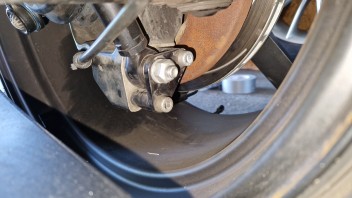

    Zur Info... wie sich herausgestellt hat, gehören zum Racing Fahrwerk hinten Helper Federn... die sind aber bei meinem Händler vor Einbau "irgendwie" verschwunden. Somit kriegt man das Fahrwerk auch problemlos runter bis unter 60mm Bodenfreiheit.

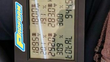

    also ca. 4-4,5cm Ausfederweg. Gewichtsverteilung sind nach etwas Feintuning so aus:
    ... mit mir als Fahrer und Klamotten ca. 90 kg. ... halber Tank.
    KTM meint, ein wenig klappern der Federn entlastet wäre nicht so schlimm... ggf. mit Vorfedern arbeiten. Aber das Fahrwerk als solches passt wohl lt. Aussage Service und Bildern.

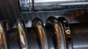

    Bzgl. Gewindeverstellung geht halt in diesem Setup nix mehr ohne Spacer, da die Feder schon bei einer Umdrehung am Teller locker in der Aufnahme klappert. Bzgl. der Bedüsung kann ich nix sagen... ist irgendwo die Teilenummer aufgedruckt, sodass ich ggf. gegenprüfen könnte?

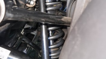

    mal ein kleines Update vom der Front mit schwarzem Racing-Fahrwerk.

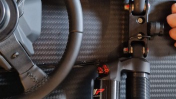

    1. Das Gewinde mit Mutter am unteren Ende der Feder-Dämpfer-Einheit zum Einstellen der Höhe ist ab Werk bereits maximal einfahren, hier also 0 Chance, dass Fahrwerk weiter runter zu bekommen
    2. die Federvorspannung ist im ausgefederten Zustand 0 ... d.h. am Federgewinde kann das Fahrwerk auch nicht mehr weiter runter. Dreht man die obere Federaufnahme auch nur eine Umdrehung nach oben, liegt die Feder schon frei klappernd im Teller. Somit hier auch 0 Chance - man müsste unten also Spacer einsetzen.
    Fazit nach meiner Einschätzung... die werksseitigen 110mm hinten bekommt man nicht ohne weiteres geändert.... für weiteres Tipps bitte gern melden :)
