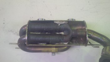

Der schwarze KTM Topf ist nur aussen ein Kunstwerk mit immer noch viel viel Blech=Gewicht und innen nix. Ein Rohr kommt vom Kat in die Kiste und geht über 2 Rohre nach draussen, kein Lochblech, keine Matte.....und das Kostet dann > 1000 Euronen....
Auf der Strasse fahre ich den schwarzen KTM Topf und auf dem Track das Rohr aus dem Unfall-Topf (nicht von mir!). Ohne 100Zellen Kat oder ganz offen wird das kaum mehr Leistung geben und der Sound ist mit dem Rohr nicht viel lauter und besser, es geht eher ums Gewicht am Heck!

Bn Pipes Innenleben
Das ist doch kein Auspuffff,
.....das ist ein Kamin ![]()
Davon ab, der Rest sieht aber noch sehr wenig gebraucht aus.
