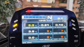

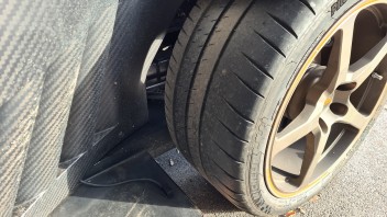

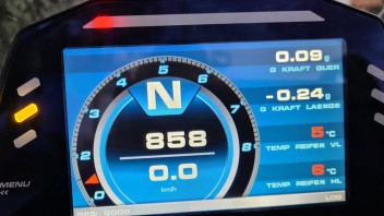

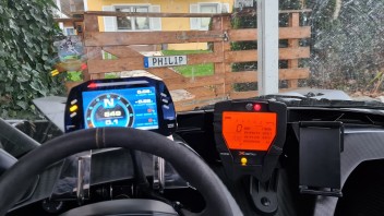

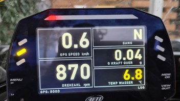

  • Ich bestelle mir jetzt Infrarot Sensoren von AIM für mein XMS und das Aligator System für Reifendruck (+Temperatur)
    Kabelverlegung ist im X-Bow glücklicherweise komfortabel :-)
    Ich berichte sobald alles eingebaut ist.
