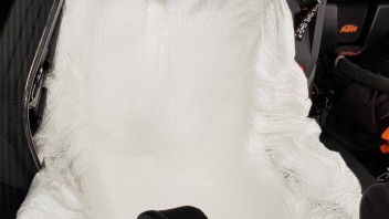

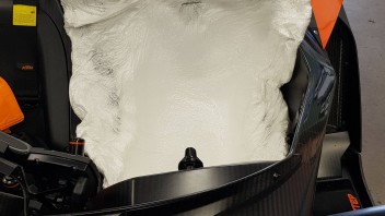

Mehrere Jungs aus dem Forum haben mir einen individuellen Sitz empfohlen und mittlerweile ist der Schroth Indie Seat auch in meinem X-Bow drin.
Nach knapp 400 km hier ein erster Eindruck, vor allem aber ein paar Sätze und Bilder zur Durchführung und Anpassung:
Den Indie Seat kann man sich auf der Website von Schroth ansehen:
Im Wesentlichen ein transparenter Folien-Sack mit vielen kleinen Styropor-ähnlichen Kügelchen und einem Ventil um ein Vakuum halten zu können. Dazu eine Härter-Flüssigkeit.
Schroth verkauft das Material für den IndieSeat in mehreren Größen, um den Sitz für unterschiedliche Autos und Fahrer-Staturen anpassen zu können.
Hier machts insbesondere die Füllmenge, um eine schmale Fahrerstatur gut "einpacken" zu können, brauchts halt mehr Material als bei einem Piloten, der mit mehr Kilos auf den Rippen die Mulde selbst gut ausfüllt ![]()
Darum gibts hier leider keinen guten, allgemeingültigen Tipp für den X-Bow.

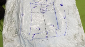

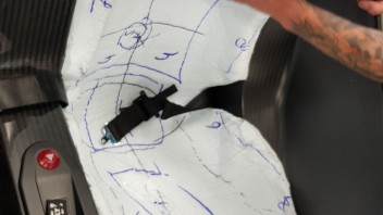

Der Sack wir dann mehrfach in die Sitzmulde eingepasst, an den Fahrer modelliert, mit Vakuum versteift, wieder probegesessen und angepasst und beschriftet. Das dauert.
Passt es dann, kommt der Härter zu den Kügelchen in den Foliensack, es wird wieder vormodelliert und im Auto mit Fahrer nachgearbeitet. Das sollte zügig geschehen, nach einigen Minuten härtet die Masse unter dem sitzenden Fahrer (rennfertig mit Helm usw.) aus.
Hier gleich mein erstes Fazit bzgl. der "Herstellung":
Allein ist es nicht möglich ein brauchbares Ergebnis hinzubekommen und ohne Erfahrung hat man leider beste Chancen es zu vergurken. Das liest sich in der Beschreibung alles vergleichweise easy, in Wirklichkeit sind das x Stunden Arbeit und man muss wissen was man macht.
Mein Tipp:
Von jemandem machen lassen, der es kann. Das Material kostet schon gut 300 €, beim Fehlversuch kauft man zwangsläufig alles neu. Es muss nach dem Aushärten eben passen. Teuer für "try and error"...
Im Bild ist der zugeschnittene Sitz mit geschützten Kanten mittels Gewebeband. Was noch fehlt, ist der Bezug mit Nomex/Mesh/Alcantara, je nach Anforderung.
Das Wichtigste: Man sitzt! Und zwar bequem und entspannter durch die viel größere Auflagefläche und Stützung. Es passt eben exakt. Man fühlt das Auto besser, ist ein neues Fahrgefühl. Nebenbei sitze ich tiefer (nach Wunsch so modelliert), die Ohren-Kopfstütze passt endlich.
Mein Fazit: Zurecht empfohlen, hätte ich früher machen sollen!
