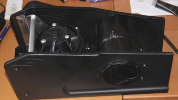

Hab es gestern mal versucht. So einfach ist das aber nicht, denn die Schwarzen Schrauben auf der Plastikabdeckung der Heizung lassen sich nicht rausdrehen bzw. drehen sich mit. ![]()
So wie ich das sehe, muss man von den unter der Heizung liegenden Metallblenden alle Schrauben lössen und das ist mal nicht ohne weil die Teilweise tief unten im Fussraum sind und von hinten mit Muttern gegengekontert sind.

Dieses Foto hab ich gemacht, als die Bordsteckdose sich gelöst hatte, da kann man erahnen was der Oli meint...
