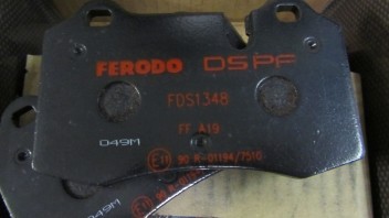

  • Der FDS1348 ist übrigens auch kein "Serienbelag" sondern der DS Performance, ich glaube den hatte ich vor 15 Jahren mal in nem Golf und fand den damals im Gegensatz zu einem Standardbelag vor allem warm recht gut.
    Reibwerte:
    FDS1348 DS Performance -> Durchschnitt 0,46
    FCP1348H DS2500 -> Durchschnitt 0,42
    Von den reinen Reibwerten her sollte der FDS auf der Strasse sogar besser sein? Finde aber keine Temperaturkurve für den FDS1348. Ich glaube auch nicht das man es schafft den auf der Straße ans Limit zu fahren. Ist der kalt wirklich "bissiger" als der DS2500?
    Der ist im Gegensatz zu den anderen Belägen auch um einiges günstiger...
  • So ist es, es kommt nicht ausschließlich auf den Reibungskoeffizienten an, sondern auf das ganze Compound Material und vorallem auf die Empfehlung des Herstellers (Gewicht des Fahrzeugs, Einsatz, Einsatztemperatur, Montage Vorder- Hinterachse usw.). Nicht jeder Bremsbelag passt auf jedes Scheibenmaterial - das zu beachten! Brembo und Tarox kommen mit Ferodo und Pagid bestens klar.
    Ferodo DS Performance ist sicher einer der besten Straßenbeläge mit Zulassung und jedem Rennstreckenbelag auf der Straße überlegen, weil sie keine Temperatur benötigen. Wenn man nicht jedes mal die Klötze zwischen Straße und Track "wechseln" will, dann DS 2500 (leichter Track Einsatz) oder DS UNO (schwerer Track Einsatz).
    Die von Ferodo wissen schon was sie tun und auch von Pagid und CarboTech. Der "EBC Stuff" ist immer mit Vorsicht zu genießen, kann passen muss aber nicht. PS: bei mir nie ;-)). Ich mag einfach Ferodo, weil Preis, Qualität und Leistung stimmt, sowie die gute, klare Aufbereitung der jeweiligen Informationen zu den Produkten. Pagid ist auch super, aber die langen im Preis etwas mehr zu.
