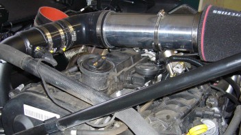

    Was habt ihr für eine Ansaugung an euren X Bow`s, die Serienversion mit Plattenluftfilter oder Carbon Airbox,
    oder was haltet ihr von der Version die ich als Bild hinzugefügt habe?,
    der LMM sitzt nicht optimal, zu nah am Bogen.

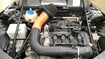

  • Ich bin aktuell am umbauen... ist also erst provisorisch.....Fläche beim Luftmassenmesser entspricht fast Original X-Bow. Der Filter ist extra tief positioniert, damit Fahrtwind/Wasser nicht "direkt" auf den Filter drückt. Gefahren bin ich noch nicht und hoffe, dass es keine Verschlimmbesserung ist! Ansonsten fliegt es wieder raus. Wichtig war weiter, dass der Kühlschlauch von Hutze auf Getriebe weiter verwendet werden kann.
    Die Original KTM Lösung ist sicher die beste, aber zu teuer für mich....
    LG Rolf

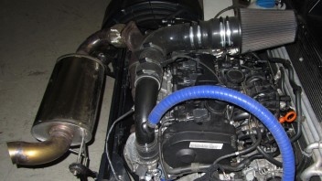

  • Habe meine Ansaugung gestern auch umgebaut, das Material wie LMM Rohr, 90 Grad Reduzierschlauch,
    Rohre und Luftfilter habe ich mir bei der Firma HG Motorsport aus Lübeck zusammengestellt. Das LMM Rohr
    ist vom Audi S 3 und den Rest habe ich so umgebaut daß es passt.
    Jetzt muß nur noch der April kommen zum ausprobieren.
    Gruß Martin

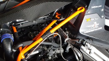

  • Der dünnere Schlauch geht vom kleinen Anschluß am Ventildeckel (neben dem dicken Anschluß) zur Catch Can. Das ist die Tankentlüftung. Diese geht quer durch den Kunststoffventildeckel durch und kommt neben der dickeren Kurbelwellengehäuseentlüftung raus. Siehe roter Kreis am Foto ist der Eingang für die Tankentlüftung.
