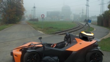

    Ich war im September mit Beifahrer für eine Woche in Sardinien. Anfahrt ca. 1.000km auf der Autobahn. Ich habe dafür 2 Packtaschen (gekauft beim 2Rad Louis) und diese dann GLEICH STARK befüllt und dann auf den seitlichen "Trittbrettern" recchts und links ganz vorne festgeschnallt.
    War aber nicht so optimal, weil auf der Autobahn stieg ab ca. 140 - 150 km/h Dauergeschwingdigkeit, die Wassertemperatur langsam über 100 Gtad. Also habe ich dann eine Tasche ganz voll gepackt und die andere nur zu ca. 50% und ganz flach festgebunden. Das hat dann wunderbar bis ca. 150km/h Reisetempo funktiomniert. Temperatur auf der Autobahn ca. um die 100 Grad, Aussentemperatur damals ca. 25 Grad.
    In Sardinien hatten wir dann keine Autobahn, sondern nur kurvige Landesstrassen, Aussentemperatur so bei 30 Grad. Hat auch funktioniert. Nur einmal bei einer längeren Passauffahrt ( ca. 25 min nur bergauf, wo ich dann aber auch wirklich voll angedrückt habe- und glaub mir, das war dann auch wirklich schnell ) musste ich nach ca. 15 Minuten leicht nachlassen, bzw. die Gänge nicht voll ausdrehen, da die Wassertemperatur dann doch immer weiter stieg ( ich bin dann ab 102 Grafd etwas ziviler gefahren. Aber reicht auch noch bei Weitem )
    Damals habe ich die Packtaschen mit ein paar Spanngurte - rechts und links je 3 Stück - fixiert. Vorne, wo das "Trittbrett" endet, habe ich ein ALU-Winkel-Blech montiert, wo die Taschen dann anstehen, und dieses Blech dient dann auch gleichzeitig als Spritzschutz.

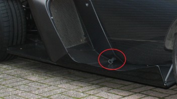

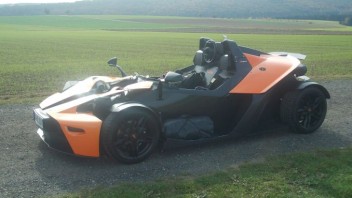

  • Check. Habe ich auch schon gemacht.
    Ich habe dazu an den beiden Enden der Befestigungsstangen der Trittbretter Doppellochösen untergeschraubt und diese Flexible hinten.
    Damit sitzen die Säcke - sind ja auch nur kleine - rechtweit vorne. Bin bisher - bei gemäßigter Fahrweise - auch im Sommer nie über 98°C Kühlwassertemperatur gekommen.
    Wenn ich alleine unterwegs bin, reicht das mehr als aus. Normalerweise benutze ich die dann nich, weil ja der komplette Beifahrerplatz inkl. Fußraum frei ist. Da bekomme ich dann Gepäck für 14 Tage inklusive der Abdeckung und Reinigungszeug unter. Ich plane aber mittelfristig mit der Frau eine Tour nach Schottland, die wohl knappe drei Wochen dauern wird. Da habe ich zusätzlich an so etwas gedacht:

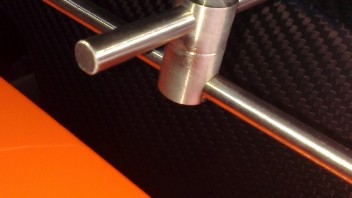

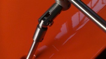

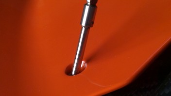

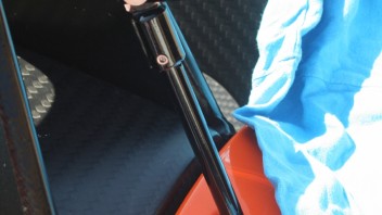

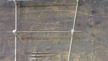

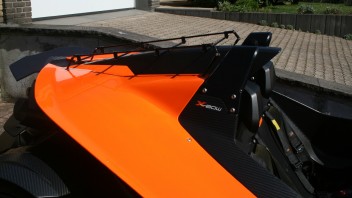

  • Nachdem ich über Weihnachten fleißig an meiner Laubsägearbeit gesägt habe, konnte ich mein "Modell" vor zwei Wochen zur Schlosserei bringen. Dort hat ein Bekannter der Heckgepäckträger aus Metall gefertigt. Heute war das Wetter zwar kalt, aber trocken, so dass ich zu ihm fahren konnte, um die genauen Anpassungen vorzunehmen. Ich wollte ein System,
    dass mit den vorhandenen Möglichkeiten am Fahrzeug auskommt, halbwegs schnell und möglichst ohne Werkzeug zu de-/montieren ist.

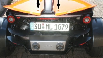

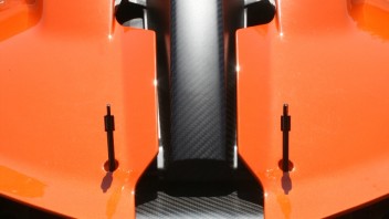

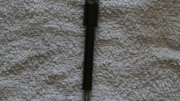

    Also habe ich mich an den Heckschrauben der Motorraumabdeckungen orientiert. Die beiden Schrauben oben an den Blades und hinten am Heckspoiler habe ich als Stifte verlängert. In den massiven 10mm Edelstahlstiften sind 6mm-Gewindestangen eingebracht, um diese anstelle der Standardschrauben einzudrehen. Die „Unterlegscheiben“ der vorhandenen Innensechskantschrauben können weiterhin Verwendung finden:
    Am oberen Ende der Stifte sind Winkelscharniere angebracht. Auf den Bildern sind nur die „Männchen“ zu sehen. An diesen können die Stifte bequem eingeschraubt werden. Leider muss der Träger aufgrund meines „konservativen“ Lufteinlass recht hoch bauen.
    Auf die „Männchen“ kommen die „Weibchen“ mit den eigentlichen Querstreben.
    Die beiden Hauptachsen des Trägers sind durch die Scharniere verbunden. Zusätzliche Stabilität geben die vier Querverbinder. Alle Verbindungen sind nicht nur durch die Madenschrauben gesichert, sondern mit zusätzlichen Schweisspunkten unterhalb geheftet.

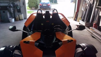

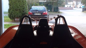

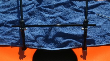

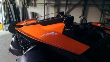

    Fertig montiert – Voila:
    Blick von Vorne:
    Nur das Trägersystem:
    Morgen geht alles zum Pulverbeschichten in schwarz. In zwei Wochen sollte der Träger dann zurück sein. Dann werde ich mich um eine formschöne Box kümmern.

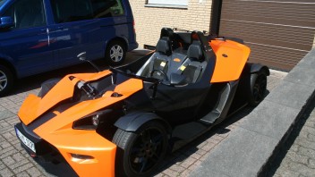

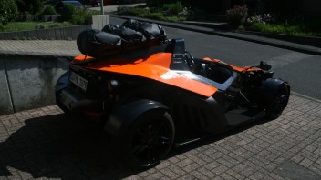

  • Was lange währt, …

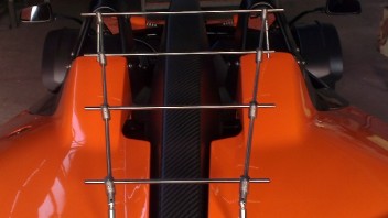

    Nach einer halben Ewigkeit habe ich nun am heutigen Tage mein Projekt „Gepäcksystem KTM X-Bow“ erstmal fertigstellen können. Ein paar Feinheiten müssen noch erledigt werden, die stören aber den Testbetrieb erst einmal nicht.

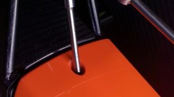

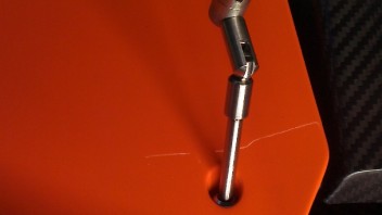

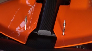

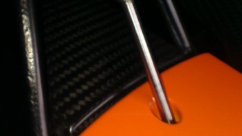

    Als Material hatte ich 10mm Massiv-Edelstahl Stangen verwendet. Das gesamte Trägersystem wiegt gute 5 kg. Zur Montage werden zunächst die 4 Schrauben der Motorraumabdeckungen gelöst.
    Dann werden die Stützstifte anstelle der Befestigungsschrauben wieder eingeschraubt. Die Stifte passen vom Durchmesser exakt in die Unterlegscheiben der Originalschrauben hinein.

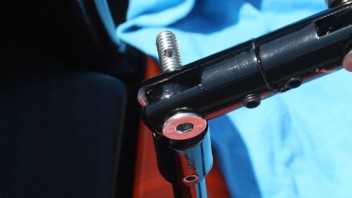

    Die Scharniere-Hälften („Vater“) sind mit den Stützen verschweißt. Beim Eindrehen kann werden diese schon grob in Richtung der oberen Stützen ausgerichtet. Zunächst die unteren, kürzeren Stützen…
    …dann die längeren Oberen.

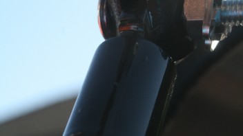

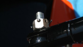

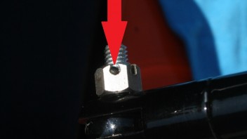

    Da die Scharniere nur knapp einen 90° Winkel schaffen, brauche ich oben zwei Scharniere. Diese sind mit einem angebohrten Edelstahlstift und Madenschrauben (mit Loctite) verbunden.
    Dann kann das Gepäckgitter montiert werden. Dazu werden die beiden Scharnierteile einfach wieder zusammengefügt und mittels Schrauben verbunden.
    Die Schrauben sind durchgebohrt…
    … und werden mit Kronenmuttern und Splinten gesichert.

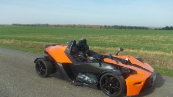

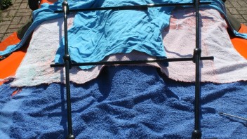

    Ich habe mich (zunächst) für die „Billigvariante“ der Koffer entschieden und bei Louis drei wasserdichte Packsäcke á je 50 Liter entschieden. Diese passen von der Rollenbreite gut zwischen die Streben des Gepäckgitters. Sieht dann so aus:
    Die (De-)Montagezeit liegt bei etwa 15 Minuten.
  • Sehr cool :cool:
    Finde die Mühe hat sich gelohnt.
    Mein Dicker wird nie auf der Langstrecke bewegt (längste Strecke auf eigener Achse evtl mal 350km), aber falls doch würde ich mir sowas auch andenken.
    Ich nehme an dass ganze ist auch stabil genug? Also wenn ein wenig Gewicht daran verzurrt wird, verwindet sich da nichts?
  • Wird sich herausstellen. Habe zunächst nur das Gestell montiert. Die Packsäcke habe ich nur fürs Foto mit ein paar Bettdecken/Kopfkissen gefüllt, damit man sich ein Bild vom Volumen machen kann. Zwei Kästen Bier wollte ich da oben nicht transportieren...
    Die Konstruktion sitzt recht stramm. Nach vorne oder hinten habe ich da wenig Bedenken. Habe vor der ersten Probefahrt schon mal kräftig daran gerüttelt - da tat sich wenig. Die erste "Probefahrt" ohne Gepäck verlief erfolgreich. Das Ding sitzt noch an seinem Platz. Mal sehen, was die nächsten Tage bringen. Ich denke, dass ich bis zum Saisonende auch die Gepäck-Tests abschließen kann.
    P.S.: Habe auch die Befestigung meiner beiden anderen Packsäcke auf den "Einstiegshilfen" verbessert. Mache ich in den nächsten Tagen auch noch Bilder von.
