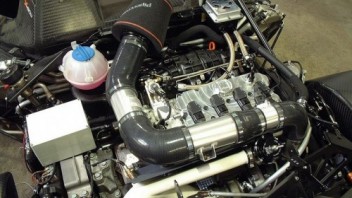

vielen dank für die info wg. dem lmm. hätte gerade das falsche Gehäuse bestellt
ovale filter würden ja auch vielleicht wieder etwas an ansaugfäche kosten. mhhh.. Event. wäre es auch besser wenn der lufi etwas schräg stehen würde, damit mehr luft drauf prallen kann. andrerseits wäre dann auch die restliche fläche wohl kaum getroffen. von daher ist dann wieder gerade besser. und man kriegts eben in die hutze..
je mehr ich in diversen Audis, R, golf, usw. foren lese, umso verwirrter werd ich...
und bevor ich jetzt ewig weiterlese besorg ich mir den lmm und bau dann die ansaugung drum herum auf. -
achja.. und bei deiner lösung würde ja auch noch die original lufthutze drüberpassen, wenn man die ansaugung genau mittig machen würde?
danke für deine ausführliche Infos und bilder!
das mit dem lmm direkt nach bögen bzw. eigentlich in bögen usw. find ich auch eher bedenklich. denke man wird hier zu viel unterschiedliche messungen bekommen und die lamda wird da mit dem andauernden regeln gar nicht nachkommen..den lmm vom tts hast du verbaut weil du ihn aufgrund der Mehrleistung benötigt hast? d.h. wenn ich < 300 PS fahre kann ich getrost ein externes lmm Gehäuse verbauen, welches auch den standard sensor verbaut hat? (LMM 06J906461D) würde mir dann das umpinnen ersparen.
mit dem offenen k&n lufi hattest du bis dato keine Problem ? event. verschmieren bzw. verölung des lmms, oder kleine Steinchen dies bis in den Turbo schaffen?
der k04 hat einen größeren Durchmesser beim Ansaugrohr!
das graue Ansaugrohr bei den ersten Bildern gehört aber glaub ich nicht zum "mtm ansaugkit".. das müsste also so mal separat ersetzt worden sein..das "Problem" beim lmm von einem tts ist aber glaub ich die größere querschnittsfläche des Gehäuses des lmm wo dann eben der sensor drinnen steckt. deswegen ist eine anschließende Anpassung der Software pflicht. auch die pin Belegung des Steckers vom tts ist eine andere und muss adaptiert werden. stimmt das sebi?

ich denke bei jeder Änderung was man an der ansaugung vornimmt, sollte man anschließend die Software überarbeiten, da der lmm einfach ganz neue werte bekommt. die original ansaugung kann man wohl mit fast jeder Veränderung verbessern. und soundtechnisch für das Ansauggeräusch reicht wohl auch einfach ein trichter so wie bei der "alten" mtm ansaugung.
in vielen Audi foren hab ich jetzt oftmals von verschmierten und nicht mehr richtig funktionierenden lmm´s gelesen, die durch den ölfilm benetzten sportluftfilter von k&n entstehen. fahrt ihr in der battle eigentlich mit lmm? -

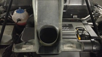

würd gern das thema nochmal raufholen. und zwar:gegenüber dieser lösung hier, also direkte ansaugung von vorne aber dann wieder in original luftführung mit austausch sportfilter
bringt es um wirklich um ecken mehr
wenn ich einen offenen lufi vorne in der hutze einbaue und mir entsprechende luftführung mit silikonschläuchen baue? zb wie am foto?danke vorab, LG
