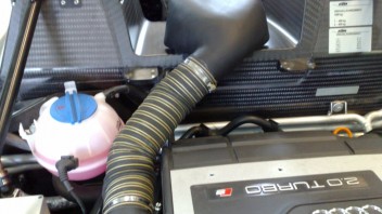

and you can use it only with the spaceframe tubular from the performance pack 2 ?
I think it will be ok without the spaceframe

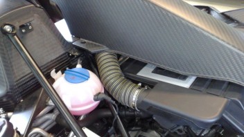

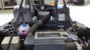

but with this airbox you don't have any cooling duct for the gearbox

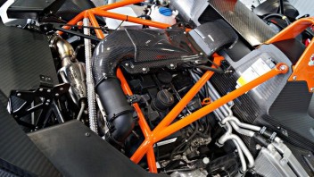

Zur Montage der KTM-Airbox ist es nicht notwendig den Zusatzrahmen zu montieren, man kann die Box auch alleine montieren. Und für das Getriebe ist ein Ölkühler besser als der Luftschlauch !!!
Man kann die KTM RAM Air Airbox mit der Standartlufthutze montieren. Eng, aber es passt. Dann ist die angeschlossene Getriebekühlung kein Problem.
Habe beides montiert und es funktioniert sehr gut. Der Sound ist gigantisch mit Suchtpotential.
Waren wir mal zum Grossteil so in der Battle unterwegs, vielle hatten jedoch mit der Version von Backdraft Probleme.
Jetzt fahren 99,9% die Carbon-Airbox von KTM mit Ramair-Effekt.du meinst es gab allg. Probleme mit offenem lufi an der hutze?

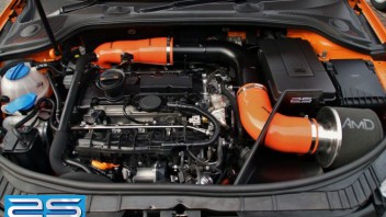

I think i will order this one
http://www.autospecialists.co.…d-scoop-Product-1175.html
after reading many forum about audi s3 and golf 5 ... It's the best induction kit
I send many mail to auto specialists and they are ok to deliver this kit with the final hose 45 degres.
das kit wird nicht passen, da die aufgeführten Autos alle den k04 Turbo verbaut haben. hast du einen k04 umbau? aber cool dass die tuner ihre kits auch individuell liefern würden. (45° bogen)

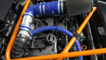

Hab das alles raus geworfen und ein gekürztes Ansaugrohr vom TTS verwendet mit dem neuen Bosch-LMM vom TTS plus K&N, muss aber in der Software angepasst werden, Kennlinie ist komplett anders. Die Scirocco-R und Golf-R-Fahrer bauen das ganz gern so um. In der Airbox scheint laut Bild der alte Hitachi-LMM zu stecken, im 2013er Katalog war allerdings mal ein Bild mit dem neuen LMM.
der k04 hat einen größeren Durchmesser beim Ansaugrohr!
das graue Ansaugrohr bei den ersten Bildern gehört aber glaub ich nicht zum "mtm ansaugkit".. das müsste also so mal separat ersetzt worden sein..das "Problem" beim lmm von einem tts ist aber glaub ich die größere querschnittsfläche des Gehäuses des lmm wo dann eben der sensor drinnen steckt. deswegen ist eine anschließende Anpassung der Software pflicht. auch die pin Belegung des Steckers vom tts ist eine andere und muss adaptiert werden. stimmt das sebi?

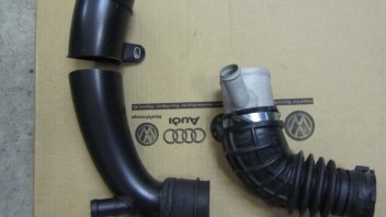

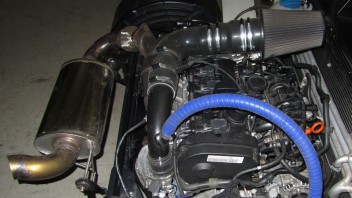

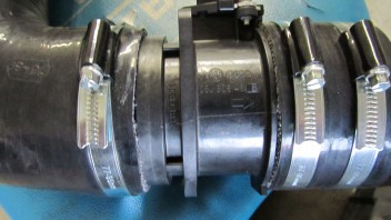

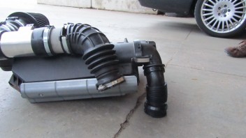

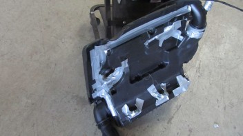

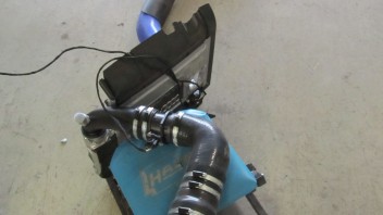

Noch paar Bilder...
-Alte Ansaugung mit Alugehäuse
-Ansaugrohr vom TTS im Gegensatz zu nem A4 Gummischlauch
-Serienluftfilter gegen Schlauch
-Luftmassenmesser-Gehäuse das man alternativ zu dem Aluding verwenden kann, hat etwa 3-4% Abweichung zur Serie, gibt es günstig auf ebay
-Versuchsaufbau um die Abweichung zu messen -
danke für deine ausführliche Infos und bilder!
das mit dem lmm direkt nach bögen bzw. eigentlich in bögen usw. find ich auch eher bedenklich. denke man wird hier zu viel unterschiedliche messungen bekommen und die lamda wird da mit dem andauernden regeln gar nicht nachkommen..den lmm vom tts hast du verbaut weil du ihn aufgrund der Mehrleistung benötigt hast? d.h. wenn ich < 300 PS fahre kann ich getrost ein externes lmm Gehäuse verbauen, welches auch den standard sensor verbaut hat? (LMM 06J906461D) würde mir dann das umpinnen ersparen.

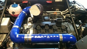

mit dem offenen k&n lufi hattest du bis dato keine Problem ? event. verschmieren bzw. verölung des lmms, oder kleine Steinchen dies bis in den Turbo schaffen?
achja.. und bei deiner lösung würde ja auch noch die original lufthutze drüberpassen, wenn man die ansaugung genau mittig machen würde?
06J906461D geht nicht, damit sitzt das Messelement um 180° verdreht! Die Erfahrung hab ich auch schon hinter mir...
Das 06J906461B und das Messelement vom BWA übernehmenIch weiss nicht wo beim Serien-Messelement Ende ist, 350PS gehn sicher. Der TTS passte halt ganz gut vom Aussendurchmesser
Die K&N sind schon gut, man sollte sie nur nicht mit Öl fluten. Wenn der Luftfilter zu ist kommt er in die Tonne, ich wasch da nichts aus also gibt es auch keine Löcher im Gewebe.
Ich hab ne flache Hutze drauf, war schon ein wenig eng, gibt aber auch ovale Filter. Nachdem der Motor tiefer hängt ist mehr Platz.
