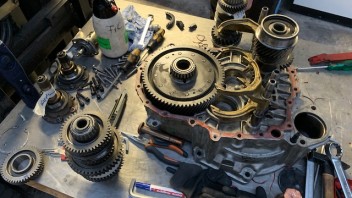

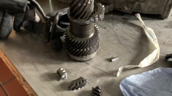

    leider hat sich das Getriebe (LMN mit Drexler-Sperre) bei meinem letzten Rennstreckenbesuch verabschiedet.
    Die Eingangswelle zum vierten Gang hat es komplett zerlegt, und auch das vierte Gang Zahnrad sieht nicht mehr wirklich gut aus.
    Kommt jemand von euch an passende original oder verbesserte Komponenten zu "günstigen" Konditionen ran?
    Habt ihr Vorschläge für Verbesserung an dem Getriebe?
    Es handelt sich um ein LMN Getriebe, komplett mit Schaltgabeln aus Messing + Abstützung 3./4. Gang Welle
    Paar weitere Infos zum Getriebe: ich hab einen Getriebeölkühler und nutze passendes Getriebeöl (75W-140 mit LS Zusatz von Castrol), Wechsel nach jedem Rennstreckenbesuch
    Anbei noch ein paar Bilder.
    Ich danke euch für eure Infos bzw. Unterstützung!
    Christian
  • Die Teile bekommst du bei VW alle einzeln, das Getriebe war im Scirocco ab Werk verbaut. Musst nur einen fähigen VW-Händler finden oder suchst es vorher selbst raus. Die Messing Schaltgabeln sind wohl auch schon ab und zu gebrochen, die beste Lösung sollte die Stahl-Version sein mit Messing Schuhen drauf. Wenn es eh schon offen ist...
    Hier ist z.B. ein Onlinekatalog: https://volkswagen.7zap.com/de/rdw/
    Und hier kannst grob die Preise sehen: https://www.nininet.de/preise/index.php
  • Hin und wieder passiert das.
    Erkundige dich nach einer thermischen Behandlung für die neue oem VW Getriebeeingangswelle bei einem Getriebespezialisten, bei KTM selbst (Battlemechaniker) oder bei CCS Racing in Cham. Soweit ich noch weiß ist dies die einzige wirkliche Maßnahme, um diese Welle samt dem 4. Gang standhafter zu machen. Die Idee der 4. Gang "Abstützung" hat in Wirklichkeit nicht viel gebracht!
    Dann noch in den PowerParts Schaltgabelsatz investieren und das Getriebe hält für Trackdayfahrer sehr sehr sehr lange.
    PS: Der Ölwechsel reicht alle 2-3 Trackdays. Das vollsynthetische 75W-140 zerscherrt sich nicht so schnell ;)
    Gutes Gelingen *top* Schrauber
