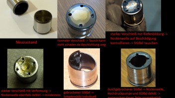

  • Hallo!
    Wenn der Stössel durch ist und das die Ursache war, dann hat die Nockenwelle wahrscheinlich auch Schaden genommen. Ein paar Riefen reichen da und es dauert nicht lange und die Beschichtung des Stössels ist wieder durch und produziert Metallabrieb. Frag noch mal nach, wie die Nockenwelle aussieht wo der Stössel drübergleitet und wodurch die HD Kraftstoffpumpe angetrieben wird.
    Damit das nie wieder passiert und der Stössel nie mehr getauscht werden muss wird dieser Umbaukit benötigt.
    https://www.bar-tek-tuning.de/…nstoessel-rollenkipphebel
    oder diesen immer wieder kontrollieren und tauschen, wenn die DLC Beschichtung zu verschwinden droht. Anleitung für die Kontrolle oder Tausch im PDF anbei.
    https://www.autoteiledirekt.de/ina-7003625.html
    Viele Grüße
    Chris

  • Hallo!
    Der Umbau mit Rollenstössel geht praktisch ewig, da wird vorher definitiv was anderes kaputt. Beim Umbau ist dies der Rollenstössel vom 1.8 TFSI Motor. Beim 2.0 TFSI Motor waren die Techniker so "schlau" einen billigen gleitbeschichteten zu verwenden, mit tw. verherenden Folgen.
    Umbau: Da wird beim Nockenwellenverstellergehäuse aufgebohrt und ein neuer Einsatz (3 Loch) für den Rollenstössel kommt rein. HD Pumpe rauf fertig.
    Beim meinem vorherigen Motor mit 10mm HD Pumpe hatte ich den Becherstössel einmal jährlich getauscht (viel am Track), ohne wenn und aber. Mit Rollenstössel kannst dir das dann für immer ersparen, von der Checkliste streichen.
    Für den normalen Straßenfahrer mit regelmäßigen Ölwechsel reicht es den Stössel alle 2 Jahre zu checken, bzw. bei hoher Kilometer Laufleistung >50tkm.
    Vg Chris
