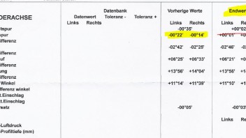

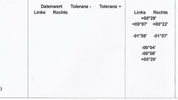

  • Hallo Hiller !
    Was für eine Freunde wieder von Dir zu hören, Patrick. Ich hoffe wir sehen uns bald auf der Piste. Ich werden demnächst meine Termine für 2019 kommunizieren. Vielleicht passt es das eine oder andere Mal ;-).
    @n4s: Bezüglich Einstellung, habe ich eine ähnliche herangehensweise wie Hiller. Ich ändere nie die Abstimmung und fahre einfach. DIe erste EInstellung hatte mir auch Wimmer gemacht und es hat sehr gut funktionniert. Nach 3 Saisonen (25000 km) habe ich im letzten Winter von einem Rennprofi mit X-Bow Erfahrung eine neue Einstellung machen lassen. Es ist nun noch ein wenig besser, wobei der Unterschied im Zehntelbereich liegt und das obwohl sie Grundsätzlich sehr verschieden ist. Aber in beiden Fällen sind es sehr neutrale EInstellungen. Was auch interessant war, nach 25000 war die EInstellung komplett hinüber. Kein Rad war mehr richtig und ich habe es nicht einmal gemerkt, weder vom Gefühl her noch von den Rundenzeiten.
    Mein Fazit: Der X-Bow hat so ein reines puristisches Fahrwerk, dass man auch eine einfache puristische Einstellung fahren sollte: Spur und Sturz sehr neutral. Ich habe auf keinem Rad mehr als 10' Vor- oder Nachspur und mehr als 1.8° Sturz.
    Aber wie gesagt, es ist nur meine Meinung, und jeder sollte da sein eingenes Ding durchziehen.
  • Nicht falsch verstehen Leute!!
    Ich möchta am liebsten auch eine Einstellung, die ich jahrelang fahren kann. :thumbup:
    Ich hatte ja bis (nach) Spa 2018 immer noch die Einstellung, so wie ich ihn gekauft hatte.
    Und er wurde vom Vorbesitzer und mir bis dahin immer auf dem Hänger durch die Felgen "verzurrt",
    was sich ja auch nicht unbedingt positiv auf die Geometrie auswirkt.:(
    Wimmer hat mir dann beim Service auch eine kpl. Einstellung nach meinem Fahrprofil gemacht.
    Danach hab ich halt gemerkt, dass in schnellen Kurven nachwievor arges Untersteuern anliegt.
    (war danach bislang in Osch> Tripple-Links, und am Bilster Berg>Mutkurve nach Gegengerade)
    .....deshalb habe ich hier überhaupt geschrieben, das US soll 2019 in Spa garnicht erst auftreten ||
    Da ich am 29.07.2019 auch auf der Nos angemeldet bin, muss ich wohl oder übel einen Kompromiss eingehen.
    Das Auto so Hoch und "weich" einstellen, das Nos halbwegs klappt, auf den anderen Strecken sollte
    das FW aber "gut" funktionieren :)
    Ich MUSS halt vor der Saison noch etwas einstellen, .....da ich ja ein Bilstein MDS bekomme ;)
    Es wird spannend, aber bestimmt geil.
    n4s
