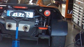

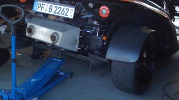

  • Servus,
    so, anbei mein Erfahrungsbericht: Wollis Tipp funktioniert - danke!
    Vorgehen:
    Hab zwischen Gummi Teller vom Wagenheber u. Karbondom zusätzlich eine 10 mm dicke Gummi Matte gelegt. Bin dann extrem vorsichtig vorgegangen um beim geringsten Anzeichen (z.B. knarzen, knacken, ...) sofort ablassen zu können.
    War rückwirkend betrachtet nicht notwendig. Der Karbon Dom ist extrem stabil. Lässt sich so tadellos anheben!
    Günter

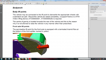

  • ..and the front? Is it dangerous to use a std low entry jack from the front of the car?
    I have a flat pad racing jack frame but quite often on circuit it would be useful to just borrow a std low entry jack.
