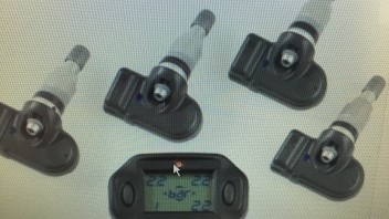

  • Alternativ überlege ich mir aber jetzt eine RDKS System mit richtigen Ventilen einzubauen
    Von Alligator
    Sens.it Retro Fit Kit
    Kostet ca. 240,-€ zzgl Montage
    Man muss halt die Ventile tauschen, also nicht für jedermann Zuhause machbar.
    Die Stromversorgung des Display erfolgt über Batterie , was den Kabelsalat erspart.
    Werde die Tage versuchen mehr Infos über dieses System zu bekommen.

    Kurzes Update, habe mir am Wochenende das TPMS / RDKS System von Alligator (sens.it Retrofit) eingebaut. (siehe Bild oben 02.juni.2015)
    Bis jetzt bin ich sehr zufrieden.
    Man hat richtige Ventile, mit denen man sofort Luft auffüllen oder ablassen kann, ohne die Sensorkappen von anderen Systemen abzuschrauben.
    Ist im Prinzip das gleiche System , wie die meisten neuen Fahrzeuge besitzen.
    Man hat jetzt ein kleines Display, welches man irgendwo im Auto per Magnet Klebepad anbringen kann.
    Das Display zeigt in Echtzeit den Reifendruck an, und per Knopfdruck auch die Reifentemperatur.
    Für mich bis jetzt eine schöne Sache.
    PAtrick
  • Sind in den Sensoren , wie bei Standard pkw wenn leer, dann Sensor erneuern , halten aber 6-8 Jahre .
    in dem Display ist eine Batterie zum Wechseln drin. Hält aber auch schon seit ich sie habe , also über 5 jahre
  • Ich bin zufrieden damit , und aktualisiert sich meine Meinung nach sehr genau. Bei der längerem stehen dauert es bis die Sensoren aktiv und aufgewacht sind musst du etwas fahren von einem bis paar Hundert Meter.
    Aber danach ist es meiner Meinung nach Echtzeit . Ich sehe sofort wenn der Reifendruck zu hoch geht und der Reifen anfängt zu schmieren und dies bestätigt dann auch promt mein Popometer.
