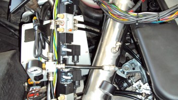

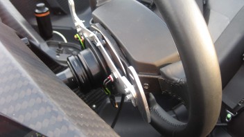

anbei ein paar Fotos und ein Beschleunigungsdiagramm vom aktuellen Stand Automatisierung Originalgetriebe bzw. Paddle shift.
lg Uwe

Hallo Uwe,
tolles Projekt. Zumindest die zusätzliche Verkbelung sieht nach viel Arbeit aus;-)
Wenn ich das richtig verstanden habe bleibt bei Dir alles (Getriebe, Kupplung etc) orginal und es wird ein Hydrauliksystem aufgesetzt. Wenn man also unser Getriebe gegen ein Dogbox austauscht, hätte man quasi einen Autoblipper wie er zB in den Radicals verbaut wird?

Hi Seb,
Richtig Getriebe ist Original, aber mit Einmassenschwungrad. Die Aktuatorik ist nicht hydraulisch sondern pneumatisch.
Hab das System schon einmal im Forum kurz beschrieben:
Die Schaltung und das Kuppeln funktioniert
pneumatisch. Das normale Kupplungspedal bleibt vorhanden und wird zum Losfahren
und Stehenbleiben verwendet. Es wird auch erkannt, wenn beim Fahren manuell
gekuppelt wird und die Elektronik deaktiviert das pneumatische Kuppeln. Das ist
vor allem beim Fahren in der Stadt angenehmer, da die pneumatische Kupplung auf
Schnelligkeit ausgelegt ist.
Die Wippe ist so, dass Du mit beiden Händen rauf und
runter schalten kannst (mit umgekehrten Richtungen), am Pannoniaring
hab ich nur mit der rechten Hand geschaltet.
Mit dem System kann man natürlich ein auch Klauengetriebe betätigen bzw. das Zwischengas automatisieren. Beim Raufschalten unterbrechen wir die Zündung und reduzieren beim Einkuppeln für wenige Zehntel das Gassignal, sodass der Leistungseinsatz nicht zu heftig ist.

Hi Nico,
Mehrgewicht:
Das schwerste ist der Kompressor mit ca. 3 kg, der Rest dürfte kaum schwerer
sein als Schalhebel und Seile. Also maximal 5 kg zusätzlich.
Zuverlässigkeit: Bei den ursprünglichen Schaltgabeln mit Kunststoffhülsen haben
sich diese durch den hohen Druck im gelöst. Deshalb sind jetzt Messinggabeln
drin die laut KTM z.B. beim R Serie sind. Je höher der Druck mit dem Du fährst
umso höher die Schaltgeschwindigkeit, aber auch umso höher der Verschleiß der
Synchronringe.
Kosten: Das Ziel war ca. die Hälfte vom DSG, genaueres wenn untenstehende
Punkte fertig sind.
