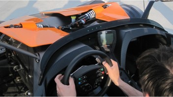

Hi,
anbei noch ein Film noch vom ersten Funktionstest am Bürosessel (daher das Schwingen) und mit einer "professionellen" Rückwärtsgangsperre als Schraubenschlüssel.
lg Uwe

Die Wippe ist so, dass Du mit beiden Händen rauf und
runter schalten kannst (mit umgekehrten Richtungen), am Pannoniaring
hab ich nur mit der rechten Hand geschaltet.

Hallo!
anbei ein paar Fotos und ein Beschleunigungsdiagramm vom aktuellen Stand Automatisierung Originalgetriebe bzw. Paddle shift.
lg Uwe

Klingt sehr interessant. Hab mich mit dem Thema auch schon ein bisschen beschäftigt. Möchtest Du einen dog gear kit in das Originalgehäuse verbauen (wie von Drexler, Quaife oder SQSracing) oder wirklich das ganze Getriebe inkl. Gehäuse tauschen? Die gear kits von Quaife oder SQSracing kosten ja 3-4 K. Wäre mit Einbau dann sicher dautlich billiger als 10 K. Glaube allerdings, dass dann das H-Schaltschema bleibt.
Ist eine Betätigung vom Lenkrad (Knöpfe, Paddel) ein Thema?
Halt uns am laufenden.
