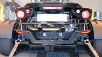

    War ams Samstag erstmal eine Basis Messung der vorhandenen Motorleistung auf einem der momentan modernsten und vor allem GENAUSTEN Prüfstände in Europa bei Capristo Exhaust in Sundern. Veränderungen am Auto waren bisher nur meine Offene Auspuffanlage. Sonst nichts.
    Ergebnis:
    237PS zweimal exakt gemsssen. Serienleistung also erreicht. Der Vorteil dieses Prüfstandes ist seine Genauigkeit...das können leider die wenigstens von sich behaupten. Oft wird da stark nach oben geschummelt da die Sytseme aufgrund der Temperaturen nach oben rechnen.
