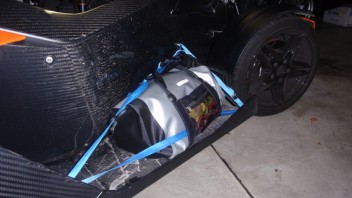

    ich habe mir 2 wasserdichte Ortlieb-Bags gekauft, damit der X-Bow auch reisetauglich wird. Ziel ist die Taschen auf die Trittbretter zu stellen, allerdings müssten sie gesichert werden mit einem Expander, aber wo befestigen. Hat jemand sich schon mit etwas vergleichbarem beschäftigt?

  • Danke für Eure Tipps, ich muss mir mal die Schrauben ansehen, die das Gitter vor den Kühlern halten, ob sich dorf eine Scheibe mit angeschweisster Öse befestigen lässt. Klett ist mir zu riskant und bohren möchte ich vermeiden.
  • habe 10 Tage Alpen Rundfahrt hinter mir und habe all Kleidung (genug ohne zu stinken) von meiner Frau und mir im Seesack auf dem Trittbrett befestigt. Geschwindigkeiten auch auf Autobahn war kein problem. Sack war einfach zu entfernen fuer Tagestouren. Sack gegen den vorderen Haltesteg geschoben und mit Spanband festgehalten.
  • Habe um den Ortlieb-Bag zu fixieren 3 Imbusschrauben gegen Augenschrauben getauscht und mit Zurrband den Bag befestigt. Jetzt hebt er auch in Kurven und auf Bodenwellen nicht mehr von den Trittbrettern ab.
