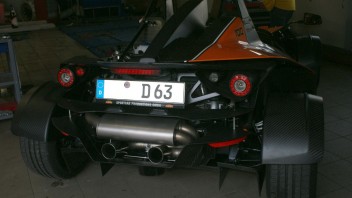

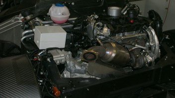

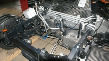

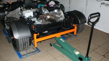

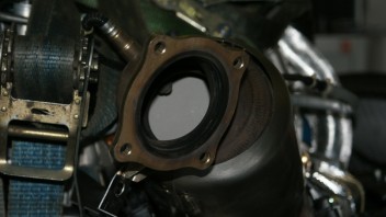

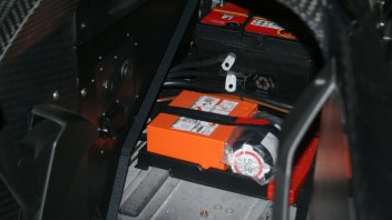

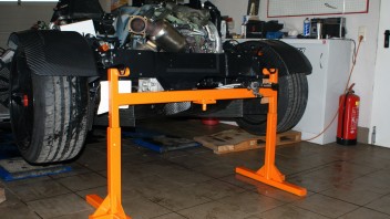

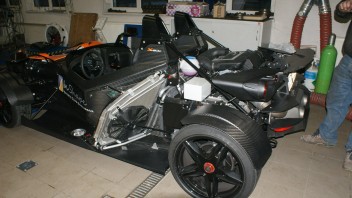

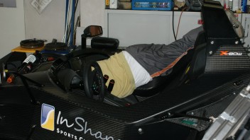

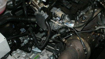

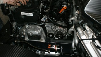

  • Es geht gut vorann! Die Anschlüsse werden Angeschrieben, damit es keine Probleme gibt. Bei Bild 2076 seht Ihr wie wir uns in die Arbeit "reinhängen"
    Bei Bild 2079 ist der Raum unter der Fußstütze zu sehen. Die Batterie wurde natürlich schon vorher abgeklemmt.
    Gerhard

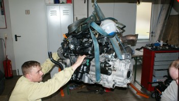

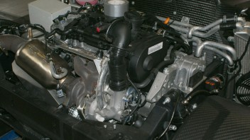

  • Hallo,
    Gerhard und ich haben uns lange Gedanken gemacht, wie wir den Motor tunen. Ursprünglich sollte es die o.g. Konfiguration werden.
    Da es aber runde Geschichte werden sollte (und vor allem standfest), haben wir alles über den Haufen geworfen.
    Wie schon beschrieben, sind die Maßnahmen sämtlicher Tuner sehr ähnlich. Es werden ein paar S3 Teile verbaut, aber im Endeffekt bleiben immer noch viele Baustellen offen und es wird unter dem Strich immer teurer. Daher haben wir die Radikalmethode gewählt, und schmeißen den BWA Motor komplett raus. Falls also jemand einen Ersatzmotor sucht... :zwinker:
    Es wird jetzt ein kompletter S3 Motor verbaut, der sich schon deutlich von dem BWA Motor unterscheidet.
    Der S3 Motor hat schon serienmäßig 265PS und kann locker noch optimiert werden.
