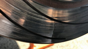

stephane tried the tarox and had to change them once a year. They crack
Then you do not brake hard and late enough ![]()
Everyone in Xbow Battle and serious trackday driver goes with TAROX 2-piece brake discs. And on track, every disc will crack sooner or later if you race hard enough. 1-piece disc earlier than 2-piece disc. This is mechanical & physical law! Sorry, i can not let stand this ....
Sorry but stephan has ridden thousands of km of circuits with Brembos without any worries. He spent on tarox he had to change them every year. They were cracking.
but yes maybe stephan and me are bad brakeman ![]()

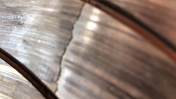

Ich bin nun 3 Jahre die Tarox mit Ferodo DS UNO und Semislics gefahren und bin wieder auf die Bremboscheiben zurückgestiegen. 2 Mal sind mir die Tarox vorne auf beiden Seiten aufgerissen. Die Tarox haben vorne eine Lebensdauer von zirka 20 Trackdays und dann reissen Sie auf, bei mir jedenfalls. Das ist nicht ungefährlich. Ich bin vorher die Brembo mehr als 30 Trackdays gefahren und sie sind nicht gerissen. Patrick fährt die schon immer und sie sind nicht gerissen. Patrick ist 20 Jahre Lang Bergrennen gefahren und ist zu mindest ein "seriöser Trackdayfahrer".
Dass man jetzt in der Battle mit Tarox fährt ist klar. Die wechseln die Scheiben regelmässig, sind auf Gewichtsverminderung aus und fahren ausserdem mit Slics was natürlich höhere Bremsleistungen mit sich bringt. Aber als "seriöser Trackdayfahrer" auf Semislics sind mir die Brembo lieber, denn die Reissen nicht aus Materialmüdigkeit wie die Tarox es tun.

Bei mir haben die Tarox Bremsscheiben vorne maximal 6 flotte Trackdays gehalten. Dann waren sie untermassig in der Dicke und haben dann angefangen leichte Risse zu bilden. Das ist normal bei erhöhter Belastung und habe diese Scheiben dann rechtzeitig getauscht, bevor man so einen Supergau erlebt wie auf deinen Fotos zu sehen. Da spart man absolut falschen Platz!!! Weil wenn ich auf die Rennstrecke gehe, dann will ich fahren und nicht sparen.
Mir ging das dann aber auf die Nerven und habe in eine große Bremse für den Xbow investiert. 4x 330x28mm AP-Racing Scheiben und 4x geschmiedete 6 Kolben Bremssattel rundum. Dann war Ruhe mit dem hohen Verschleiß und die Anlage bremst ordentlich und verlässlich, auch auf sehr schnellen Kursen. Man hat geringfügig mehr Masse in der Scheibe als bei Tarox (das GEsamtgewicht gleicht sich durch den leichteren Bremssattel aber fast zur Gänze aus), die AP-Racing Bremsscheibe hat deutlich mehr Wärmespeicher und der verwendete Bremsbelag ist größer. Dadurch fährt man weichere, weniger aggresive Bremsbeläge (weniger max. Reibwert), welche neben weniger Verschleiß an Scheibe und Belag auch noch deutlich weniger kosten.

Mit Slicks ist die Tarox sicherlich besser, nicht nur weil sie leichter ist, sondern auch weil Sie grössere Bremsleistungen besser verkraftet als die Brembo. Die Gründe dafür hast Du sehr schön erklärt. Mit Slicks ist die Abnützung grösser und man erreicht die Mindestdicke bevor die Materialermüdung eintritt. Also deshalb, gesamtbetrachtet, besser als die Brembo.
Mit Semi-Slicks ist das anders. Weil man weniger Haftung hat, erzeugt man weniger Bremsleistung und die Abnutzung ist deshalb geringer. Bei der Tarox erreicht man deshalb die Materialermüdung bevor die Mindestdicke eintritt. Die Folge sieht man schön auf den Fotos. Die Brembo wiederum kommt mit der kleineren Bremsleistung auch bei Dauereinsatz gut zurecht, und bei Ihr erreicht man die Mindestdicke vor der Materialermüdung. Deshalb ist die Brembo für den Einsatz von Semislicks auf dem Track die bessere Wahl
