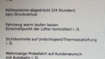

    Lüfter schalten sich alle ein , Kühlsystem sollte laut Wimmer auch in Ordnung sein. Wurde mir zumindest Ordentlich in Rechnung gestellt....

    Wimmer hat das komplette Kühlsystem überprüft , da mir auf dem letzten Trackday ein Kühlwassergeruch auffiel. Die Lüftereinschalttemperatur sowie das Kühlsystem wäre ,, in Ordnung „. Ich bin morgen nochmals auf der gleichen Strecke unterwegs dann berichte ich nochmals.
