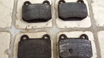

    Hier zum Vergleich mal ein neuer und ein abgenutzter PAGID RS42.
    Das Verschleißbild ist deutlich besser als beim FERODO.
    Ich finde die Bremswirkung kalt auf jeden Fall noch ausreichend.

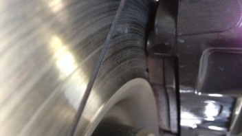

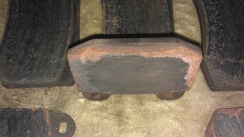

  • Ich hab jetzt mal die Ferodos ausgebaut. Im Wesentlichen sehen die noch gut aus und hätten eigentlich nicht gewechselt werden müssen. Man sieht die Risse, aber ich denke die sind noch nicht kritisch. Gut zu sehen sind aber auch die kleinen Verkohlungen oder Einschlüsse?, die zu den Riefen in der Bremsscheibe geführt haben. Deshalb habe ich doch gewechselt und nach nach kurzem waren die Scheiben wieder glatt.
    Jetzt zu meinen subj. ersten Erfahrungen mit den Pagids. Mit 17 Minuten Turns am Lausitzring waren Reifen und Bremsen schwer auf Temperatur zu bekommen. Bremsleistung (vermutlich nicht auf der richtigen Betriebstemp.) definitiv und subj. für meinen rechten Fuß nicht besser :-( Was die Haltbarkeit angeht werde ich mal nach ein paar mehr Kilometer berichten.

    Der Chef-Schrauber meint das wären eingebrannte Fremdkörper zB abgesplitterte Teile vom Rand der Beläge oder Dreck von der Strecke. Fakt ist, wenn Beläge und Scheiben nicht gleichmäßig und komplett Anliegen, kann die Bremsleistung auch nicht optimal sein.
