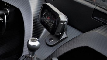

habe gesehen, dass es beim X-Bow ein neues Display gibt. Denkt ihr den kann man einfach umbauen? Sieht schon schöner aus als das bisherige. Ob es auch mehr kann, weiß ich aber nicht.

Das Teil ist furchbar.
Schaltblitz wurde durch Schaltlampen ersetzt und diese sind kaum zu sehen. Mit getöntem Visier überhaupt nicht.
Im großen und ganzen sieht es natürlich moderner aus, allerdings keine neuen Funktionen.

i just install it today, and like you say Dennis no new features, but i think it looks superb compare to the old one

salut le changement est il plug and play?
you get a cable with it where you need to connect/weld from old wire to the new one, and else plug and play. But i did need to get the body control updated at KTM to get everything to work out
