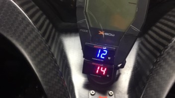

Im spa mit 35 grad lufttemperature und eine session von 45 minuten meine temperatur :
97 grad wasser
95 grad getriebe
117 grad ol motor
aber das war extrem condition mit warm wetter.

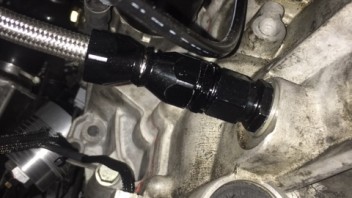

Es sind die Fittinge (Anschlüsse) bei den externen 12V Pumpen vorgegeben Dash6, 3/8"NPT, 3/8BSP. Die namhaften Pumpenhersteller Weldon, Mocal und Tilton geben das vor ;-).
Mit Dash 8 am Getriebeablass (absaugen des heißen Öls)  hätte man Probleme mit der Freigängikeit zum Diffusor hin, den müsste man dann nämlich ausschneiden! Mit Dash 6 geht sich das grad aus. Mit Schlauchanschluss Dash8 und Hohlschraube könnte sich das ausgehen, aber da ist wahrscheinlich die Überwurfmutter des Schlauanschlusses im Weg.

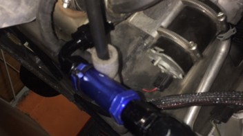

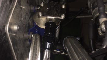

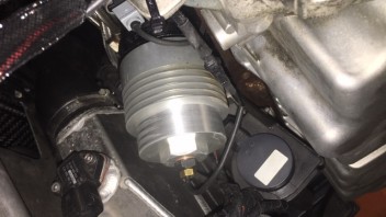

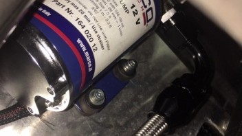

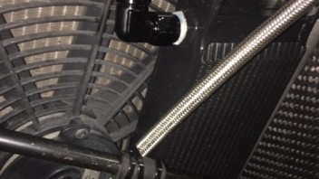

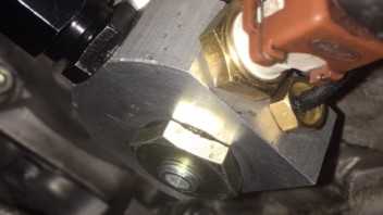

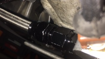

Hallo zusammen
Die Diskussion über die Schlauchgrösse bei der Getriebeölkühlung hat mich zum Nachdenken angeregt.
Warum das offizielle Kit kaufen, wenn die Schläuche und die Anschlüsse eh getauscht werden müssen?
Daher ist jetzt mein eigenes Kit (basierend auf dem KTM Wärmetauscher/ Kühler) entstanden.
Die Challenge bei der ganzen Sache ist der begrentzte Platz, da die Dash-8 Schläuche und Fittinge ungefähr doppelt so gross sind.
Es ist eng, aber es geht unter der Berücksichtigung dass einige Teile in Eigenregie hergestellt worden sind:
- Schlauch-Anschluss Adapter am Getriebegehäuse
- Halterung für den Wärmetauscher (da dieser um 90Grad gedreht werden muss)
Elektronik (Steuerbox und Kabelbaum) sind ebenfalls Eigenbau
Gruss Michi
Die Verbindung unter dem Getriebe sieht aus wie meine
Huii, da hat jemand investiert und ordentliche Arbeit abgeliefert. Sauber und toll gemacht!

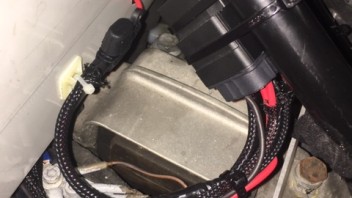

Wo hast du denn den Strom für die Pumpe abgezapft? Schaltest die Pumpe manuell oder läuft die kontinuierlich?
Danke für die Blumen.
Der Strom wird direkt von der Zuleitung in der grossen Sicherungs-Box abgezapft und wird separat abgesichert.
Das Signal für den Start der Getriebeöl-Pumpe kommt von der Wasserpumpe
Ich habe aber die Möglichkeit integriert, dass die Ölpumpe manuell abgeschaltet werden kann.
Das schont die Pumpe beim normalen Strassenbetrieb, denn dort ist eine Kühlung des Getriebeöls nicht nötig.
