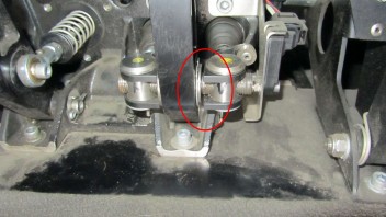

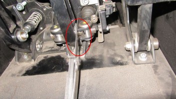

  • Hallo, ich würde gerne mal sicher stellen das bei meinen X-bow am Waagebalken und den Hauptbremszylindern alles seine Richtigkeit hat. Hintergrund ist das ein Vorbesitzer dran rumgebastelt hat. Ich würde gerne mal vergleichen ob die Bremszylinder die richtigen sind und ob der Waagebalken wirklich soviel Luft haben muss. Ich kann das Ding im Pedal mindestens 1,5mm hin und her schieben. Das ist über eine Umdrehung des Gewinde, ich hab mal paar Bilder gemacht, die Fühlerlehre ist 1,5mm stark. Das macht für mich wenig Sinn, denn wenn er hin und her rutscht verschiebt sich die Bremsbalance. Das ist für mich auf der Straße zwar erstmal nicht wirklich entscheidend, aber es schaut schon komisch aus. Normalerweise sollte man es einfach weiter zusammen drehen können wenn man es zerlegt, hätte aber gerne erst mal einen Vergleich.

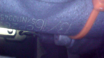

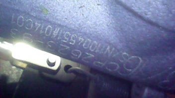

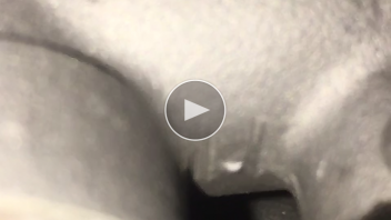

    Zylinder sind AP Racing CP2623-93 (13/16" 20,6mm orange Kabelbinder Kennzeichnung). Man kann auf die Bezeichnung ganz schlecht hinschauen, hab das mit einem Endoskop gemacht. Aber den Kabelbinder kann man erkennen wenn man von oben ein Bild macht. Hintergrund ist eine recht schlechte Bremsleistung und das Pedal kann man quasi nicht wirklich weit drücken, ist ein sehr harter Druckpunkt. Ich wechsel aber auch die Tage nochmal auf andere Beläge, vielleicht hängt es auch damit ein wenig zusammen.

    Bei mir wackelt die Bremsbalance auch, und war auch bei meinem ersten Xbow so. Scheint normal zu sein, werde das aber nochmal abklären.
    Zu den Hauptbremszylindern CP2623-93 (orange). Die werden normalerweise nur bei einem großen Bremsenkit 330mm Bremsscheibe vorne &hinten mit 6 Kolben Bremszangen verwendet. Für die KTM original 4 Kolben Bremssattel sind diese Hauptbremszylinder zu groß, das erklärt den kurzen und harten Pedalweg. Serienmässig sind die AP CP 2623-90 mit dem 15,9mm Kolben verbaut.
    Scheinbar hat der Vorbesitzer an nun deinem Auto damit rum experimentiert, oder es war eine große Bremse verbaut, die abgebaut wurde, aber die Hauptbremszylinder wurden drin gelassen.
    Um wieder einen etwas längeren Pedalweg und weicheres Pedal für bessere Dosierbarkeit zu bekommen, musst du die Hauptbremszylinder gegen 15,9mm oder 16,8mm Kolben tauschen. Bei meinem ersten Xbow hatten sie kurz mal 19,1mm drinnen, aber nicht lange. Selbst die waren schwierig zu dosieren, sprich zu scharf.

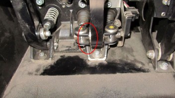

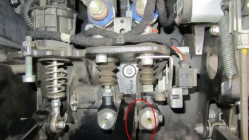

    Kann vielleicht nochmal jemand ein Bild im Fußraum machen? Müssten ja dann als Kennzeichnung schwarze Bänder dran sein. Ich finde ansonsten nur ein Bild und auf dem erkennt man leider nichts.

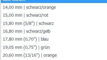

    https://www.apracing.com/produ…ge_types/cp2623_type.aspx
    Auf der AP Seite unter dem Tab "Specifications" sind alle Bremszylinder genau aufgelistet.

  • Ja das hab ich gesehen, über KTM hab ich über dem rumänischen Katalog mit etwa 400 pro Zylinder gerechnet. Weisst du ob die Schubstange metrisch oder UNF ist und die Länge? Anschlüsse sind auch standard UNF verbaut? Oder hast du mal die genaue Typnummer von einem passenden? Ohne Ausbau bekomme ich das nicht raus.
  • Schubstange nimmst Metrisch M8 und die Länge vom Pushrod schneidest selber ab wie du es brauchst!
    15,9mm Kolben - AP CP 2623-90 PRM und die Länge

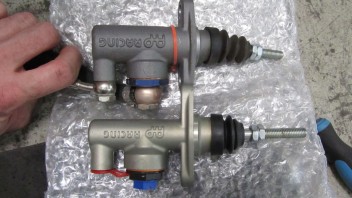

  • Hab jetzt nochmal ne andere Info und Bilder von einem mit kleiner Bremse hinten. Da ist der zumindest der linke Zylinder ganz sicher ein CP2623-89 15,00mm. Waren beide Zylinder immer gleich oder damals ab Werk mit kleiner Bremse hinten der hintere kleiner? Wenn ich auf 15,00mm gehen kann würde ich das auch machen, will aber natürlich keinen unendlichen Pedalweg, wobei der Unterschied dann ja nur noch geringfügig ist. Könnte sich bitte nochmal jemand mit großer Bremse hinten ab Werk erbarmen und von links auf den Bremszylinder ein Bild machen?

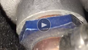

  • Die Bezeichung kann man mit dem Foto eigentlich doch recht gut erwischen wenn man über dem Kupplungszylinder in Richtung linkem Bremszylinder zielt.

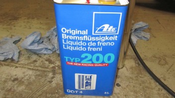

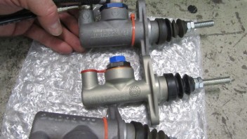

  • Ich hab jetzt mal ATE Typ200 bestellt, das reicht locker für mich. Die ist von den Werten her ein wenig besser als das Standardzeug und zieht angeblich sogar weniger Wasser. Preislich kosten da 5L soviel wie 1L Castrol.
    Bremszylinder sind übrigens sicher 15,00mm ab Werk, hab direkt von KTM bestellt. Hatte echt keine Lust das irgendwas nicht passt.
