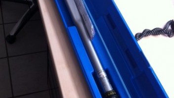

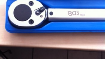

  • Wenn man die Teile mit mehr als 450NM anzieht hat man echt ein Problem. Hatte ich ganz zu Anfang auch mal und die Lösung war eine aufgesteckte 2-Meter-Verlängerung, um einen größeren Hebel zu haben. Sonst hätte ich die Dinger gar nicht mehr abbekommen. Ich nehme seitdem nur noch den Drehmo... :amen:
  • Auch wenn man die Schraubverschlüsse mit genau 450 nm anzieht, fressen sich die Alusschraubverschlüsse immer fest. Abhilfe: bei Amazon oder Ebay zusätzlich eine 55iger Nuß um ca. € 15,-- bestellen, zu einem Schlosser oder Metallbauer gehen und sich fix ein ca. 1,5m langes Eisenrohr anschweißen lassen. So kann man ohne großen Kraftaufwand erst einmal die Schrauben lockern. Anschließend mit der normalen 55 iger Nuß die Verschlüße öffnen. Wenn man die festgefressenen Verschlüße mit dem großen Drehmomentschlüssel öffnet, bin ich der Meinung, daß dies dem Drehmomentschlüssel nicht gut tut.

  • Nimm 400Nm, du willst sie ja auch wieder aufbekommen ;). Und kauf dafür ein 3/4" Werkzeug, 55mm Schonnuss mit Kunststoffeinsatz um die Mutter zu schonen (Eloxierschicht), kurze Verlängerung, und Gleitgriff samt 1,20m Rohr zum drüber schieben. Sollten immer in Fahrtrichtung hin drehen aufgehen. Ist auf der Mutter gekennzeichnet!
