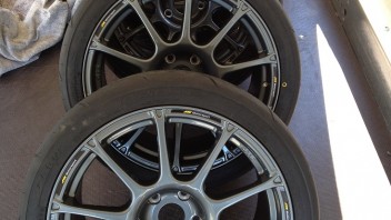

    Kann mir einer einen gescheiten Satz Felgen nennen, der nicht so schwer wie die Serie is´t? Ich habe 5-Loch.
    Ansonsten:
    Was haben wir für Felgengrößen? 7,5x17 und 9,5x18? ET?

    Die vernünftigste Alternative sind die ATS-Felgen in 10x18 und 8x17. Dafür, dass sie ein halbes Zoll breiter sind, wiegen sie trotzdem hinten 0,8kg und vorne 1,0kg weniger. Ich würde sie nach dem ersten Felgenschaden wechseln.

  • ... habe gerade ein Angebot von der fa. Hohenester für ATS GTR bekommen. Sind gar nicht so teuer wie ich dachte. Nur ein kleinen Haken hat die Sache: Ich hatte nach einem Satz Felgen gefragt. Liefern können sie aber nur 8 je Sorte. Aha, dann eben wohl nicht...
  • Ja, Pierre hatte mir den Kontakt auch schon gemailt. ATS mit Toyos sind bestellt. Jetzt brauche ich nur noch das Auto :grins:
    Was kosten die da? Überlege gerade ernsthaft auch auf 5-Loch zu wechseln. Für die ATS braucht man für die R-Bremse auch keine Distanzscheiben, oder?
