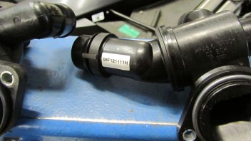

  • Entweder habe ich eine andere Lösung verbaut, oder wir reden aneinander vorbei, oder ich weiß nicht so recht was du meinst :)
    Auf dem Foto im Anhang sieht man das Gehäuse samt Thermostat.
    Ein Anschluss für den Motorblock, einen für Wassereingang und dann einen für den großen bzw. kleinen Kreislauf.
    In der Mitte das Thermostat, das immer den Durchfluss behindert.
    Wie kann ich das mit einem Schlauch "überbrücken"? Ich muss doch irgendwie den Anschluss an den Motorblock beibehalten?!
