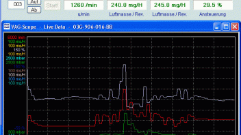

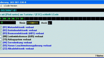

  • VCDS ist ein Diagnose Programm mit Hardware für einen PC oder Laptop. Damit kann man Fehler lesen und löschen. Ladedruck, Ansaugtemperatur, Stellglieddiagnose (z.B. Testen ob das Pop Off auch schaltet) Druck in der Einspritzanlage und vieles mehr ansehen und auch mitschreiben (loggen) Dieses Gerät ist für alle die der VAG Gruppe angehörigen Fahrzeuge.
