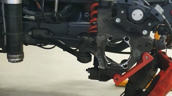

Hallo zusammen, ich habe in meinem X Bow ein Lift System von Krontec drin. Hat einer vielleicht Ahnung wie das System einfährt und sich gegen herunterfahren sichert ? Folgendes ist passiert! Ich bin am Sonntag mit dem X Bow ausgefahren und ganz normal ohne Probleme heim gekommen. Als ich das Auto abgestellt habe, hab ich zu 100% unter das Auto geguckt um zu schauen ob alles okay ist. Heute Abend wollte ich das Auto umsetzen. Hab mich einfach rein gesetzt Auto „ an“ und plötzlich ein Riesen Krach
. Erst beim genauen hinschauen sah ich das die Hebeanlage denn Boden berührt.
Kann das sein das die Kolben von alleine sich absenken können ? Ist das überhaupt möglich?
Vielleicht hat einer eine Explosionszeichnung damit man sich vorstellen kann wie es da drin aussieht.Grüße Micha

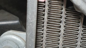

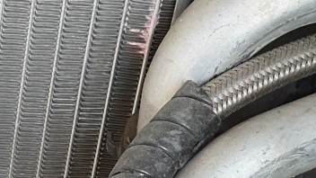

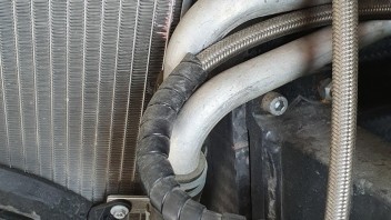

Ist der Kühler von oben angeschlossen? Meiner ja dann kann der danach nicht halb voll sein!! Wenn aus dem Rücklauf Öl ins Getriebe zurückfließt.
Danke für die nette Antwort Pumpe mit Filter haben ein Rückflussverhinderer daher läuft der Kreis nicht zurück und auch nicht leer außer zieht Luft wenn er undicht ist. Naja ( solang bis das Öl nicht mehr sackt) dann ist der Kreis voll. Quasi wie ein Getriebe Spülen.
Schraube zum Füllen ist in Fahrtrichtung am Getriebe auf halber Höhe.
Normal über die Füllschraube füllen bis bündig Gewinde dann Kühlpumpe an laufen lasse. Öl sackt im Getriebe ab anschließend wieder bis zum Gewinde auffüllen. Gegebenenfalls wiederholen.

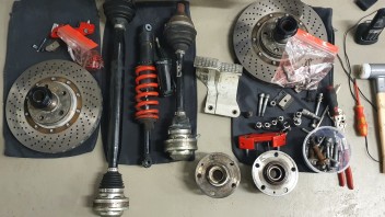

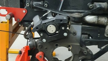

So geschafft alles raus... Lager kommen Samstag und dann wieder alles zusammen Schrauben
ich glaub auch wenn ein die Bremse tritt geht das auch.Ich mach ne kleine Foto Doku...
Danke Chris, Bau die jetzt kommendes Wochenende raus und berichte...

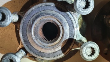

Hallo zusammen. Hab mal ne frage. Hat einer von euch Erfahrungen ob das Radlager auch von Audi ist? Hab bei mir Probleme an der Hinterachse mit Geräuschen. Ich mein ich hab auch Spiele in der Antriebswelle zum Drehgelenk richtung Radlager.
