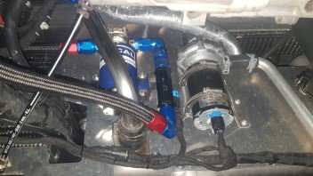

    Wo hast du denn den Strom für die Pumpe abgezapft? Schaltest die Pumpe manuell oder läuft die kontinuierlich?
    Danke für die Blumen.
    Der Strom wird direkt von der Zuleitung in der grossen Sicherungs-Box abgezapft und wird separat abgesichert.
    Das Signal für den Start der Getriebeöl-Pumpe kommt von der Wasserpumpe
    Ich habe aber die Möglichkeit integriert, dass die Ölpumpe manuell abgeschaltet werden kann.
    Das schont die Pumpe beim normalen Strassenbetrieb, denn dort ist eine Kühlung des Getriebeöls nicht nötig.

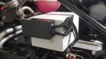

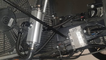

    Hallo zusammen
    Die Diskussion über die Schlauchgrösse bei der Getriebeölkühlung hat mich zum Nachdenken angeregt.
    Warum das offizielle Kit kaufen, wenn die Schläuche und die Anschlüsse eh getauscht werden müssen?
    Daher ist jetzt mein eigenes Kit (basierend auf dem KTM Wärmetauscher/ Kühler) entstanden.
    Die Challenge bei der ganzen Sache ist der begrentzte Platz, da die Dash-8 Schläuche und Fittinge ungefähr doppelt so gross sind.
    Es ist eng, aber es geht unter der Berücksichtigung dass einige Teile in Eigenregie hergestellt worden sind:
    - Schlauch-Anschluss Adapter am Getriebegehäuse
    - Halterung für den Wärmetauscher (da dieser um 90Grad gedreht werden muss)
    Elektronik (Steuerbox und Kabelbaum) sind ebenfalls Eigenbau
    Gruss Michi

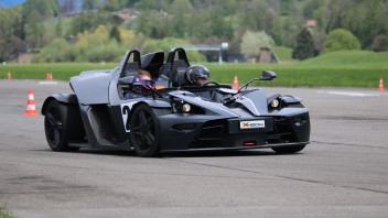

    Hallo zusammen
    Mein Dallara frisst ziemlich viel Gummi an der Vorderachse. Es macht sich aber nur auf der Innenseite der Reifen bemerkbar.
    Zuerst dachte ich, es liegt daran, dass beim Kauf Toyos R888R mit zu hohem Querschnitt montiert waren.
    Aber auch bei den jetzt montierten AR-1 ist genau das selbe Abnutzungsbild vorhanden. (Siehe Fotos im Anhang.
    Gefahren wurde bis jetzt nur auf der Strasse und 1 Mal ein Fahrtraining.
    Zuerst dachte ich, es liegt klassischerweise am Sturz der Räder.
    Nachgemessen sind wir aber bei 1.5 Grad und die Reifen werden auch bei flotter Fahrweise bis an den äusseren Rand benutzt.
    Reifendruck: 1.5 Kalt / 1.8 Warm.
    Fahrwerk: Sport Fahrwerk (XPP00000500) mit weissen Federn (VA: 16N/mm / HA: 80N/mm) und Preload Adjuster
    Stabi: Original, nicht einstellbar
    Meine Theorie, warum die Reifen so verschleissen:
    Das Fahrzeug legt sich in den Kurven zu fest zur Seite ( wankt), was eine zu ziemliche Entlastung für das kurveninnere Rad darstellt.
    Dabei wir der Sturz des inneren Rads zusätzlich erhöht und die innere Kante wird förmlich vom Asphalt abgefeilt.
    (Siehe Dazu Foto vom Fahrtraining und Illustration dazu)
    Was meint ihr? Federn zu weich? Stabi zu weich?
    Mein Ansatz zur Beseitigung wären härtere Federn.
    Besten Dank für eure Tipps
    Gruss Michael
