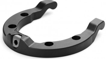

Im Beifahrer Fussraum oben müsste dieses Teil verbaut sein. Oft wurde dieser Teil nicht verbaut, oder wieder entfernt!
Bei meiner Tasche war das Gegenstück zur Montage am X-Bow im Lieferumfang dabei
Einfach erklärt: Dort wo die Lenkradsäule am Monocoque montiert ist, einfach auf der Beifahrerseite
Hallo Olifant
Die Tasche wird mit einem Schnellverschluss, welcher in der Motorrad-Branche eingesetzt wird, montiert.
Gruss Michael

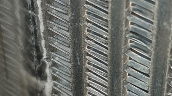

für die, die sich für's Kühlernetz interessieren:
Anbei eine vergrössterte Aufnahme, in den Austritt des Kühlers Fotografiert
Gruss Michael

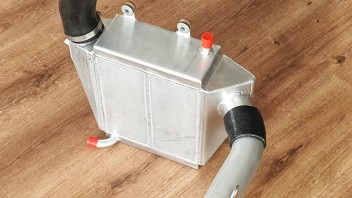

Hallo zusammen
Ich schulde euch noch die Antwort, wie das auf meiner Seite gelöst wurde.
Ich wollte eine plug-and-play Lösung, welche ein gutes Preis-Leistungsverhältnis hat, und auch ggf. Performance Vorteile bietet.
Nach langer Recherche habe ich mich für eine Spezialanfertigung in Zusammenarbeit mit einem Profi entschlossen, welche immer noch massiv günstiger als die PowerPart Version ist.
Das ganze passt auf die Originalen Schläuche (Ladeluft und Kühlwasser) und lässt sich mit wenigen Handgriffen einbauen, ohne den Motor ausbauen zu müssen. Die Originalen Befestigungspunkte können zur Hälfte weiter verwendet werden.

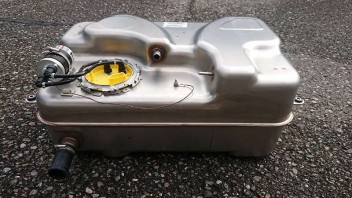

Hy zusammen
Sorry wenn ich das Thema wieder ausgrabe, aber ich bin auf ein Foto von einem Tank gestossen, welcher den Tankumbau auf 49liter besitzt.
Man sieht dem Tank aber äusserich nicht viel an, ausser die gelbe Pumpen-Einheit.
Ich gehe aber davon aus, dass der Trick nicht bei der Pumpen-Einheit liegt, sondern eher bei der Entlüftungsklappe?
Kennt da jemand die Story dahinter?
