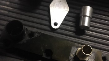

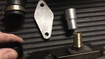

reject the oil vapors in the intake it's only for reducting emission ... but it's not good for the engine
Hello

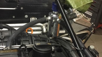

My oil catch tank home made for less then 50 euros

Alles anzeigenHallo!
Mit Catch Can wie in der Battle vorgeschrieben!
Vg
Chris

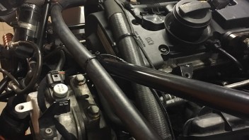

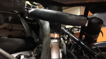

Wo geht das kleine blaue Rohr von der catch can hin? bilder ?

Diese kit mit alles ( auch mit Ölfiltergehäuse und Temperatursensor) kostet nur 550 euros und ist zweimal gross als ktm kuhler
Ich weiss nicht die Durchmesser aber ende das ist AN8
Die alu Ölfiltergehäuse ist nicht von bar tek ist von Usp motorspot ( 60$ ) und das ist die gleiche von bar tek
ich habe einen Motorölkühler montiert.
Es ist ein Bausatz, den wir im Internet gefunden haben und der auf audi und vw montiert ist.
Es gibt einen Thermostat und löst aus, wenn die Temperatur des Öls 80 Grad erreicht.
Ich habe auch ein Alu Ölfiltergehäuse mit Temperatursensor montiert
Dies sind die Details der Bearbeitung
es funktioniert perfekt. In Bresse habe ich 102 Grad Temperatur nicht überschritten. Ronny mit seinem KTM war über 120 Grad
