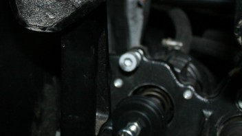

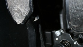

    So, habe soeben meinen X-Bow aus der VAG Werkstatt abgeholt. Einbau ging wohl problemlos, dank der durch CCS mitgelieferten Anleitung. (Wenn ich Zeit habe und Interesse besteht, scanne ich die Seite ein und versuche sie hochzuladen.) Mit knapp 180,- € Arbeitslohn war ich auch zufrieden - jetzt steht er wieder in meiner Garage und der Schnee kann kommen.
    Anbei noch ein paar Bilder vom eingebauten Neuteil.
    P.S.: Ich werde KTM mal anschreiben und einen Kulanzantrag stellen. Das Altteil habe ich mir extra mitgeben lassen (ist vom 30.03.2007 - steht zumindest drauf...). Ich werde berichten.

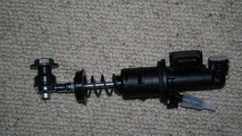

    Servus - 1. Update:
    Das Ersatzteil von CCS ist gestern angekommen. Beigefügt hat die Firma die Reparaturanleitung von KTM (Kopien der entsprechenden Seiten). Damit sollte auch dem nur durchschnittlich begabten Schrauber der Wechsel möglich sein. (Ich bin nicht einmal das, deshalb habe ich einen Termin bei meinem VAG Händler ausgemacht.) Am 31.01.12 geht er also in die Inst - werde berichten.
    Hier schonmal ein Bild vom Ersatzteil der Fa. CCS. Preis lag bei 230 Euro inkl. Versand - und war bereits nach zwei Tagen da!
