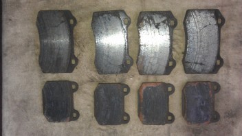

  • Am Ende des letzten trackdays wurden die Bremsgeräusche immer lauter, außerdem ist mir die Bremse recht weich geworden, daraufhin hab ich die Balance weiter nach vorn gestellt, um die hinteren zu "schonen"

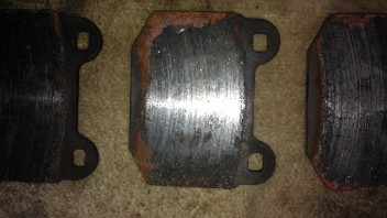

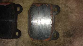

    Heute Castrol SRF und Pagid drauf mit der Hoffnung auf "Besserung". Als Anlage die alten Originalbeläge, vorne 50 % Restdicke, aber Ausbrüche über den ganzen Belag. Hinten erübriegt sich glaube ich jeder Kommentar, fertig.
    Laufleistung: 1.850 km, davon rd. 350 km track.

    Diese Beläge sind auf jeden Fall besser als die originalen (was nicht schwer ist). Aber der Verschleiß hinten ist trotz des höheren Reibwertes immer noch doppelt so hoch wie vorne. Und an der Tatsache, dass die hintere Bremse zu klein ist, ändern diese Beläge auch nichts. Da bleibt nur der Umbau auf die R-Bremse...
  • Mit dem doppeltem Verschleiß hinten / vorne kann ich gut leben, aber nicht mit dem Verschleißbild der originalen Belägen, die sich ja von der Trägerplatte gelöst haben und gebrochen sind! Das muss mit den Pagid deutlich besser sein!

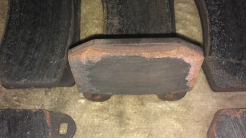

  • Ein bisschen bröckeln an den Kanten darf jeder Belag.
    Aber bei den Ferodos sind auch bei mir ganze Ecken rausgebrochen, und zwar nicht nur hinten.
    Hab mal ein Foto der VORDEREN Ferodo-Beläge nach nur ca. 2000 km (und zu 90% auf öffentlichen Straßen!) angehangen.
    Ist etwas unscharf, aber man kann sehen, dass trotz noch fast vollständigen Belags schon ne große Ecke rausgebrochen ist:
    Ferodo stellt ja nicht erst seit gestern Bremsbeläge her, ich frage mich wie so etwas sein kann... :denk: :Daumen runter:
