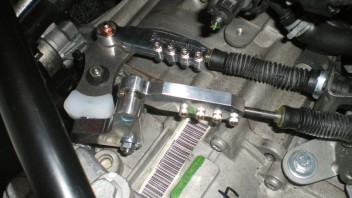

    Die Qualität ist einmalig, alles Frästeile aus dem Vollen, kugelgelagert. Viel zu schade zum Einbauen.
    Am Abend gleich eingebaut, 1 Std., einfach, alles passt, Einbauanleitung auf der Homepage von Dieselgeek. Probefahrt, deutlich besser als vorher, aber noch nicht perfekt. Immer noch leicht teigig im heißen Zustand. Ursache ist die Gummilagerung des Widerlagers, im heißen Zustand wird das alles zu weich. Ausgebaut, gemessen, Distanzscheiben gebaut und starr moniert (nur die beiden vorderen Lager, das reicht). Nun passt alles, knackig, exakt, so muss es sein, wie ein Joystick am Videospiel.

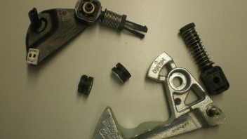

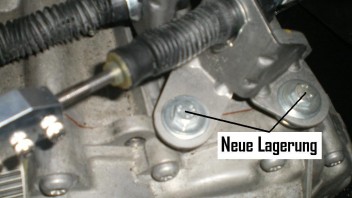

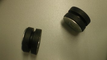

  • So, nun ein paar Bilder vom "ÜBEL", sicher gut gemeint, um Vibrationen und EInflüsse aus der Motor / Getriebeeinheit zu elimieren, aber der Preis dafür ist viel zu hoch und zu gefährlich (Verschalter). Alles Kunststoff, die Führungsbuchsen noch zusätzlich weich gelagert, bei Wärme wird alles "soft". Die Gummilager im 3. Bild sind die vorderen Befestigungen des Widerlagers. Ausbau ist einfach, einfach beide lösen und die Innendistanzhülse nach unten! rausschieben, nach oben geht nicht wegen der fest angebrachten unteren Scheibe. Hab mir sehr starke Distanzscheiben eingebaut, die das Widerlager nun starr fixieren. In Kombination mit der Dieselgeek Schaltwegverkürzung perfekt!
