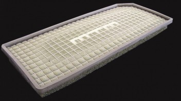

FlatSix :
Der KTM X-bow von MTM hat sicher keines verbaut!!! Glaub mir!! Die sind totale gegner von den Teilen!
Aber sie haben einen anderen Platenluftfilte und eine andere Ansaugung verbaut!
Mein MTM X-bow zischt mit ihrem Luftfilter auch so laut das man es beim vorbeifahren hören kann!! Auch ohne Blow Off Ventiel! Nur über die Ansaugung!!!
Hir mal die Bilder vom Luftfilter:
Von der CFK Ansaugung haben sie leider kein Bild mehr drinn!
