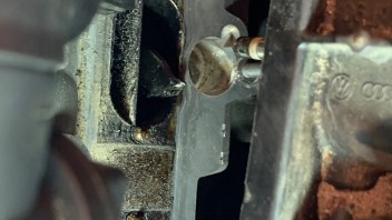

Hello!

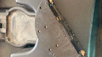

Another one.... Where is the half of the plastic shit?! Stuck in intake valves?
Yes it is hard but possible to remove manifold while enigine is in. Remove engine and gearbox screws. Remove engine stabilizer bar at bottom of engine. Try to move engine backwards as far as your can and try...good luck!
Then throw this old shit away and use Pierburg 7.03703.71.0 This Throttlebody has an thicker metallplate instead of plastic with thin metall!
An ALLE anderen die es noch nicht gemacht haben: Tauscht eure Drosselklappen gegen die PIERBURG aus. Die Pierburg haben anstatt der Plastik/Metallklappe nur eine Metallklappe welche dicker ist und die nicht brechen kann! Die Plastikklappen werden mit der Zeit müde und brechen. Kann dann sein, dass die Hälfte der Klappe die abbricht dann einen Ventil/Motorschaden verursacht.
using some jedi force i did manage to get it off.
i was pretty lucky find it in one piece
Congratulation , you just saved your engine! Great, good luck!
