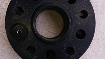

Meine 20 mm Spurverbreiterungen sind auch von H&R und hatte keine ABE dafür. hab mir dann die Nummer
wo auf der Spurverbreiterung drauf steht auf der Homepage von H&R gesucht ( ist meistens Audi TT oder S3) und ausgedruckt und damit
bin ich dann zur Firma Auer gegangen und die haben mir sie dann Eingetragen. Nochmals Danke an Herrn Koppenhöfer.

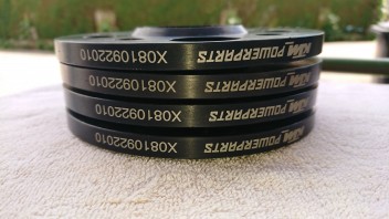

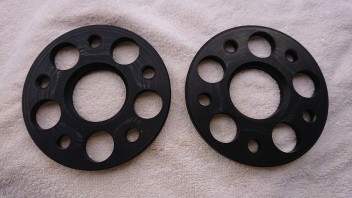

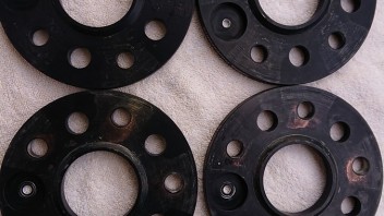

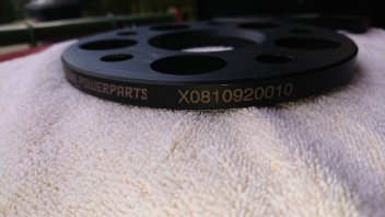

Originale KTM 10mm Spurplatten samt längeren Bolzen habe ich. Diese sind bei der großen Bremse hinten ausreichend. 4 Stück oder 2 Stück nur für hinten. Wenn die also wer braucht...
